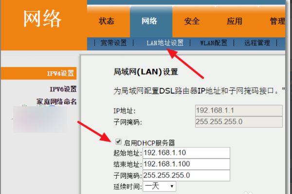

5.接下来,检查guangmao的DHCP服务器是否已经关闭。
因为它是路由器用于DHCP的容量分配,关掉lightcat的DHCP服务器。
在连接到网络的设置中避免IP地址冲突。
