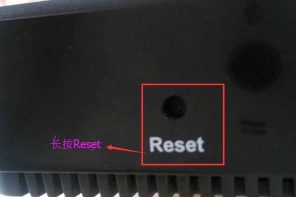

1、我们将普通猫恢复到出厂设置。
我用的是中兴831BII。
使用牙签或小牙签,按[重置]约5秒钟恢复出厂。

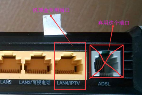

3、将三合一路由插头插入电源并丢弃[ADSL]端口。
这将实现使用这个错误的路由猫作为分离器的效果。

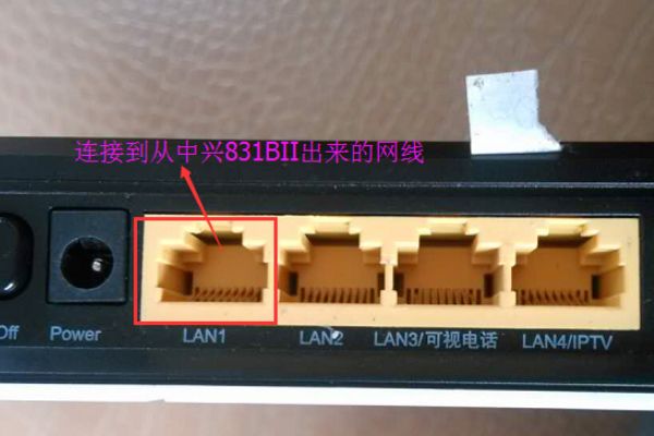

4、然后将从中兴831BII的步骤2延伸的LAN电缆的另一端连接到ar800-hn上的任何LAN端口(注意不要使用用IPTV写入的LAN端口,此端口是电视机的专用连接端口) - 顶盒,使用电视机顶盒,其他端口保留)建议使用LAN1.

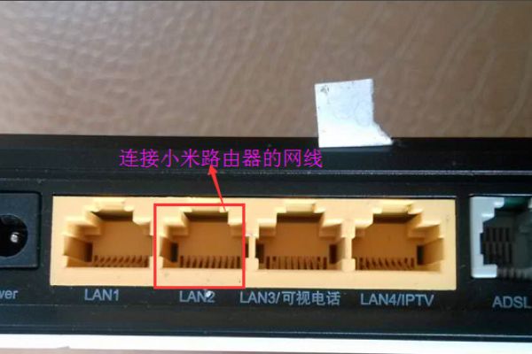

5、为了启用无线路由器,我使用的是小米迷你路由器,将另一根网线连接到三合一路由器LAN2,另一端连接到小米路由器的WAN端口。

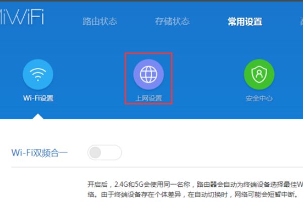

6、将电脑或手机连接到小米路由器,打开192.168.31.1登录路由器,填写已绑定路由器的小米帐号和密码。
7、查找[通用设置] [Internet设置]。

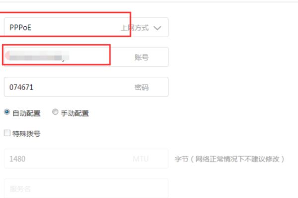

8、选择[PPPOE拨号]以填写相应的网络拨号帐户和密码。
就完成了路由器当分线器的操作。
