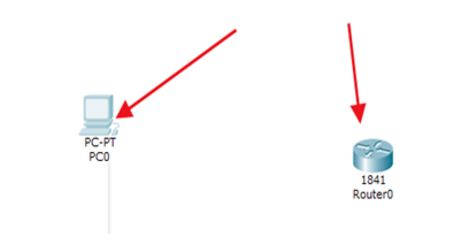

1、首先在电脑上点击打开Cisco软件。
然后选择收到其他维修同行的一台电脑还有一个路由器。

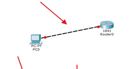

2、然后在用虚线将电脑还有路由器连起来。
双击路由器,打开CLI窗口。

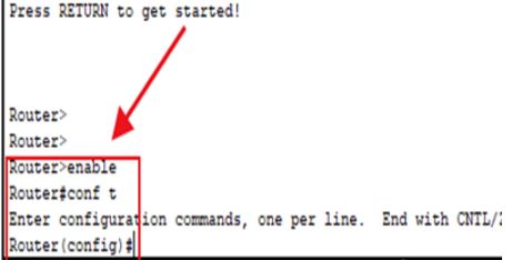

3、然后敲no回车键,再敲enable回车键。
在敲conf t进入到全局配置模式。

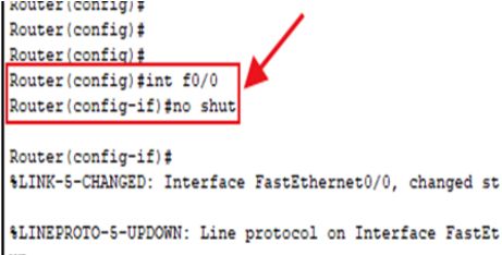

4、第四然后在全局配置模式中,敲int f0/0.然后敲no shut打开接口。

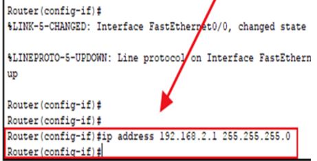

5、然后就可以配置路由器的IP地址。
敲ip address 192.168.2.1+空格键+255.255.255.0.

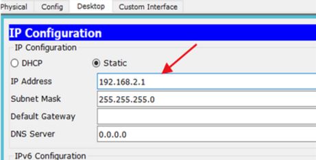

6、然后点击电脑,再点击Desktop窗口。
再点击IP Configuration窗口。
将刚才的ip输入到指定的地方中。
