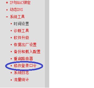

3、进入路由器设置界面后,点击系统工具选项,在下拉菜单中选择修改登陆口令或者类似选项。

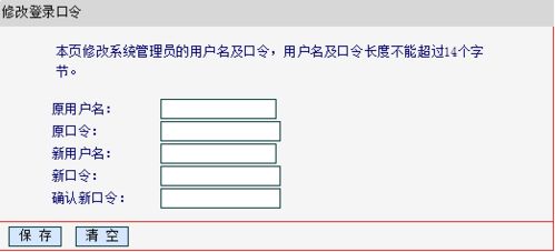

4、在新的页面中,填入要更改的用户名和用户密码。
前提是你知道正确的原始用户名和原始用户密码。
修改完毕后,保存即可。
