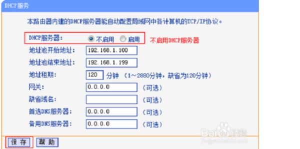

2、进入路由器管理界面之后,选择左侧菜单栏“DHCP服务器”→“ DHCP服务”,选择不启用“DHCP服务器”,之后保存。

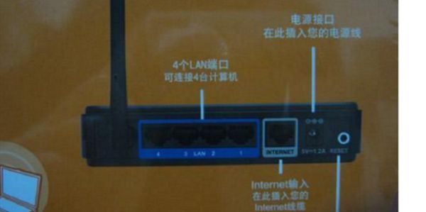

3、再在左侧菜单栏中选择“网络参数”→ LAN口设置,将LAN口的IP地址改为:192.168.1.254 或者其它IP地址只要不与别的电脑本地IP地址冲突即可,建议大家统一改成192.14、以上设置好了,基本路由器就可以当作交换机来使用了,不过需要注意的是路由器的WAN端口不可用,其它四个端口就可以当做交换机端口了。

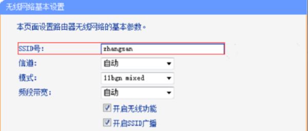

2.再登录路由器管理界面,进入 【无线设置】 ——【基本设置】,修改SSID,点击保存。

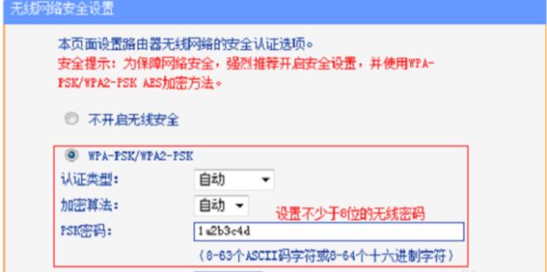

3.然后,进入 【无线设置 】——【 无线安全设置】。
选择 WPA-PSK/WPA2-PSK,填写不少于8位的 PSK密码 ,点击保存。
4.在路由器管理界面【DHCP服务器】——【 DHCP服务】中,将DHCP服务器选择为【不启用】,点击 保存即可。

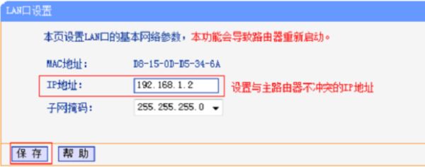

5.之后,在【网络参数】——【 LAN口设置】,修改IP地址,和主路由器不相同,再点击保存。

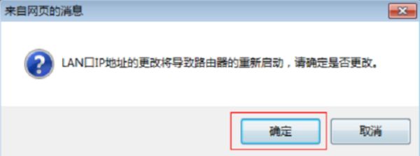

6.在弹出的重启对话框中,点击【确定】,等待完成重新启动。

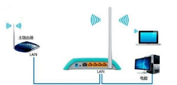

7.最后,根据应用拓扑图,将路由器LAN口 (即1~4号接口)与前端路由器的LAN口相连。
