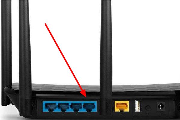

电信光猫LAN口接一根网线接在抄路由器的WAN口,路由器LAN口接出一根网线接在交换机的Uplink端口,电脑接在交换机的其他端口。

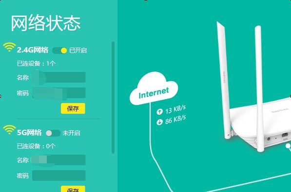

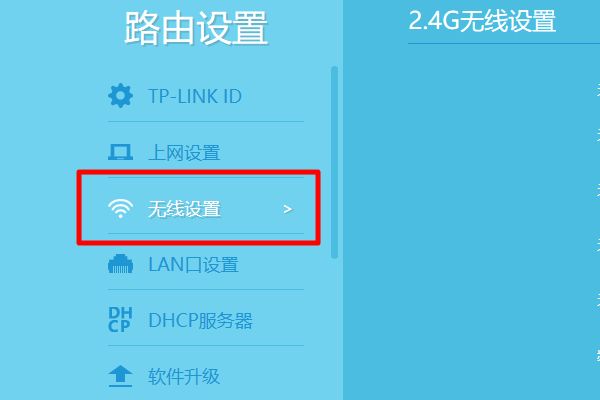

1、以TP-LINK路由器为例,将路由器的LAN口与交换机连接;

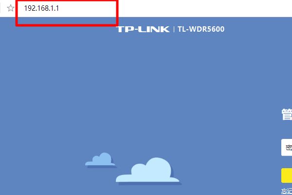

2、然后登录路由器后台管理页面;

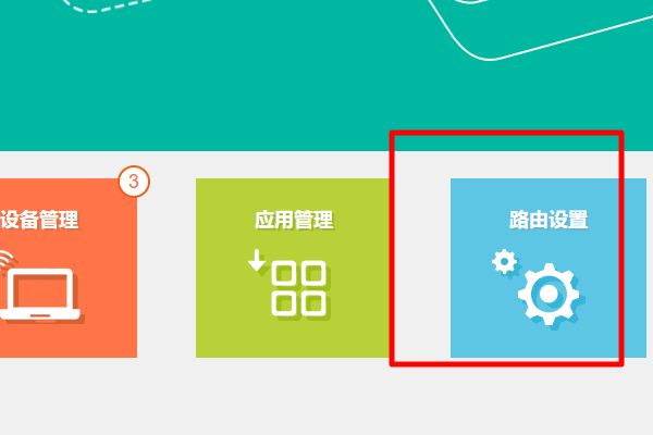

3、在主页面下方,点击“路由设置”;

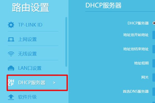

4、在路由设置页面左侧菜单栏中选择“DHCP服务器”;

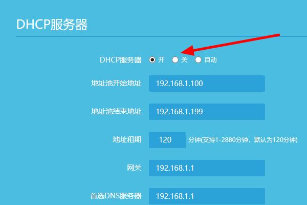

5、选择“关”,因制为光猫带有DHCP功能,同一网络内开启两个DHCP服务器会产生冲突,所以关闭其中一个;

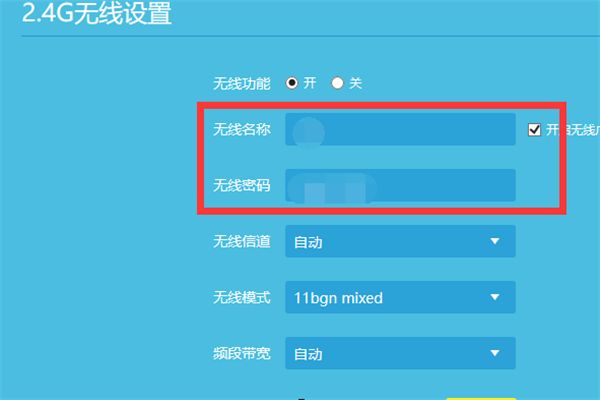

6、然后点击“无线设置”;
7、设置完无线名称和密码,保存之后就设置完毕了,可以正常上网了;
8、可以在路由器主页面查看到网络连接状况。

2.使用电脑打开浏览器,在浏览器地址栏输入路由器管理页面地址,可以参考说明书查找,一般是192.168.1.1.
3.进入页面后,会提示输入管理账号,这个也需要在说明书上找到,一般账号密码均是admin。
