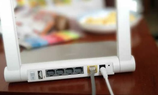

第一步:将您的路由通电,将宽带网线插入到路由WAN口/黄色的网线接口上。

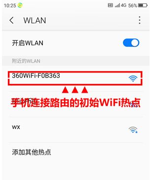

第二步:让手机连接路由的初始WiFi热点(前缓名为:360WiFi- 的不加密WiFi热点)。

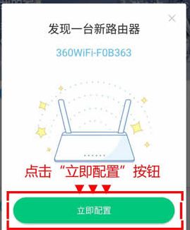

第三步:打开已登录360帐号的智能管家APP,在弹出的“发现收到其他维修同行的一台新路由器”窗口中点击“立即配置”按钮,或者,进入“添加设备”界面—点击“360安全路由”模块下的“开始添加”按钮。

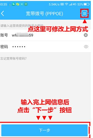

第四步:路由将会自动确定上网方式,您只需要输入上网信息,然后点击“下一步”按钮。

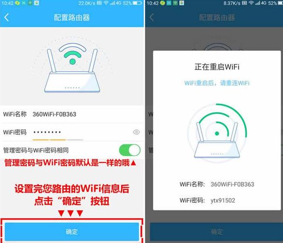

第五步:设置您路由的WiFi信息,点击“确定”按钮,等待路由WiFi完成重启。
