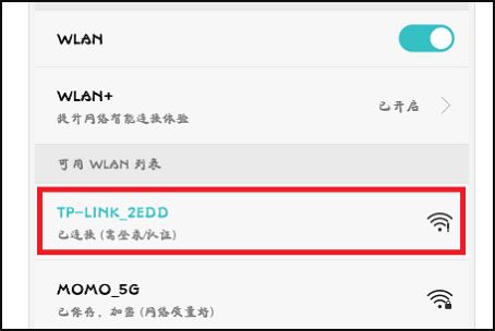

2、正确连接你的tplink千兆路由器后,需要让你的手机,连接到tplink路由器的wifi信号。

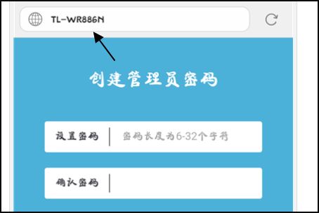

3、手机连接路由器的WiFi信号后,浏览器会自动打开tplink路由器的设置页面。
如果没有自动打开,请在浏览器中手动输入tplogin.cn以打开“设置”页。

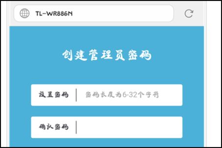

4、在打开的设置页面中,根据页面的提示,先设置一个管理员密码,如下图所示。

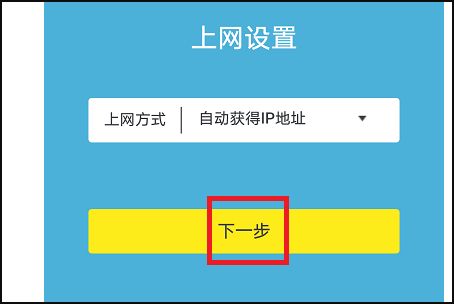

6、如果检测到上网方式是:自动获得ip地址 ——> 点击页面中的:下一步 即可。

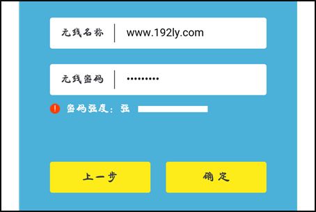

8、此时,系统会自动进入“无线设置”页面,您可以在其中自定义无线名称和无线密码(WiFi名称和WiFi密码),如下图所示。

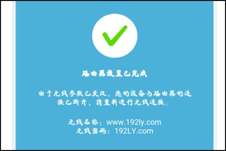

9、然后在跳转的页面中,如果出现:路由器设置已完成 的提示,那么可以管理浏览器页面了。
10、最后,您需要将手机重新连接到tplink千兆路由器的WiFi信号。
由于WiFi名称和WiFi密码已更改,因此需要重新连接手机。
