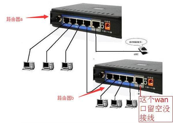

一、用有线电视电缆弄的宽带怎么接无线路由器
用有线电视电缆弄的宽带接无线路由器方法:无线路由器做交换机使用。
注:路由器a=主路由器;路由器b=无线路由器。
1、路由器a正常设置。
2、路由器b设置方法:
注:先断开a、b路由器的连线,等待路由器b设置完成后,在连接。
①、首先要空出wan口,所有的接线都接在lan口上。

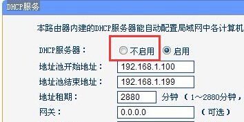

②、关闭路由b的dhcp服务。

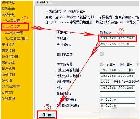

③、修改路由b的lan口ip地址(不要与路由器a的网段相同即可),修改IP为192.168.200.200.
