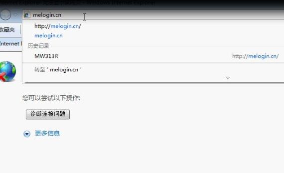

1、打开浏览器,在地址栏输入melogin.cn,打开设置向导网页。

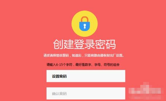

2、进入以后开始设置,输入管理员密码,两次输入必须一致。

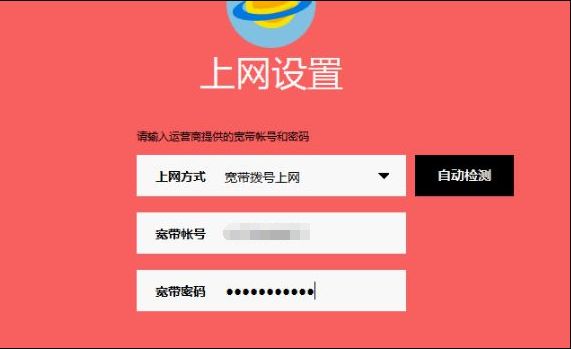

3、系统检测输入正确后,输入宽带上网的帐号跟密码(由运营商提供),保存进入下一步。

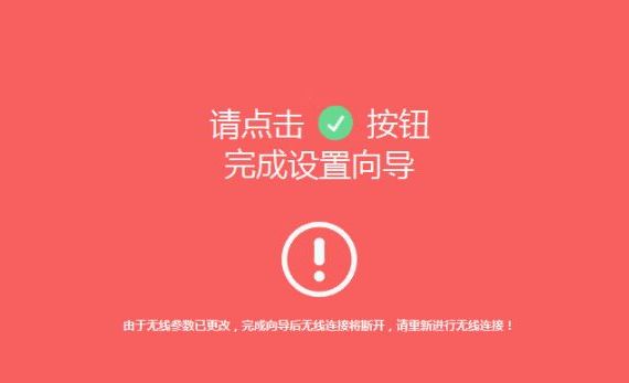

5、设置完成后,点击绿色的勾,保存设置,完成。

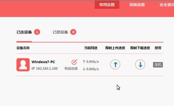

6、点击完成后就进入到参数页面,此时可以看到已经设置成功,电脑已经连接成功可以上网。
