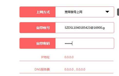

填写ISP给我们提供的宽带用户名和密码。

输入你从运营商那里获得上网账号、密码

  4 pppoe,本页面为pppoe虚拟拨号方式上网时可以设置的项目。
(1)用户名:您的adsl的帐号名。
(2)密码:您的adsl帐户的密码。
(3)密码确认:重复输入您的adsl帐户的密码。

1.2路由器设置拨号连接(PPPOE),输入账号,密码;再设置无线名称,密码保存即可。
