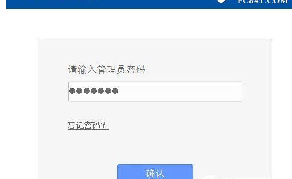

1、首先在浏览器中打开路由器默认登录IP地址(默认网关地址:一般是192.168.1.1或192.168.1.0,具体以路由器铭牌标注为准),然后输入路由器管理员账号密码登录路由器设置界面,如图。

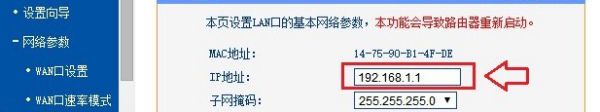

2、登录路由器设置界面后,点击左侧的「网络参数」-「LAN口设置」之后右侧的IP地址就是当前的默认网关地址,比如大家看到的TP-Link路由器默认网关是192.168.1.1,如果想要修改成其他地址,则可以是192.168.0.1或者192.168.1.10都可以,只要不与其它设备IP地址冲突即可,修改完成后,点击「保存」即可。
备注:修改路由器默认网关会导致路由器重新启动。
