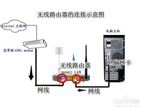

我们买回来无线路由器后,我们首先如何连接我们的无线路由器呢,大家可以如图进行连接,大家要注意宽带猫出来的网线要连接无线路由器的WAN口,电脑网卡上出来的网线要连接无线路由器的LAN口,连接好就可以了!

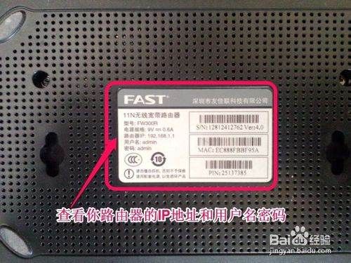

连接好无线路由器的硬件后我们如何对无线路由器进行设置呢,我们可以先看一下无线路由器的背面,看一下路由器的IP地址,以及用户名和密码。
小编的无线路由器是迅捷的,路由器IP地址为192.168 .1.1,用户名和密码都是admin,大家要知道不同的路由器可能稍有不同,自己查看就行!

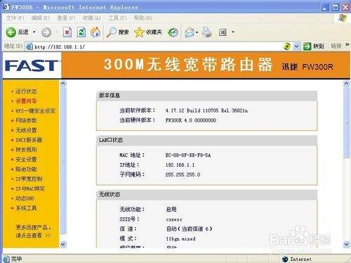

现在我们打开浏览器,在浏览器地址栏中输入路由器地址192.168.1.1回车后,开始输入用户名密码登陆。
4
因为大部分人对路由器设置不是很熟悉,所以我们在出现的界面中选择设置向导,然后下一步。

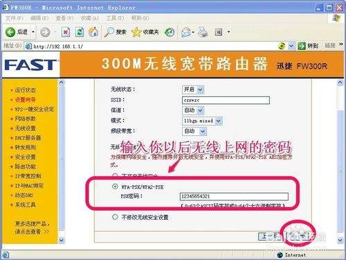

这个界面中我们主要是输入以后手机或者无线设备上网的无线WIFI密码。
要把这个密码记住,如果不小心忘记了,我们可以按照上面的方法,重新设置我们的无线路由器!

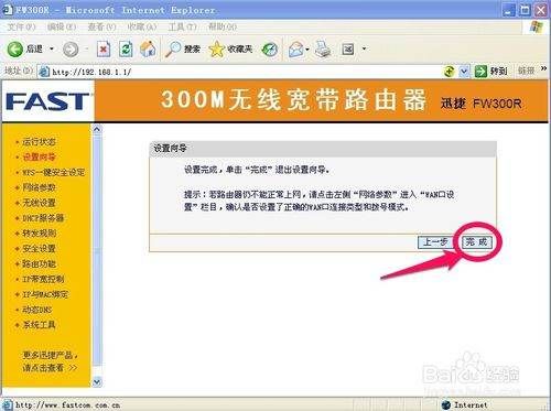

8
到这个地方您的无线路由器已经设置完毕,我们单击完成,我们的路由器会重新启动,以后我们就可以用移动设备无线WIFI上网了,是不是很简单呢?你自己试试吧,也不用再麻烦别人了!
