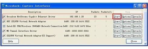

1.百度搜索并下载安装Wireshark抓包工具,键盘上按下Ctrl+I,打开选择抓包网卡页面,点击Start按钮开始抓包。

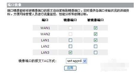

需将PC直接接在路由器的某个空闲LAN口,通过页面向导:接口设置→LAN设置→端口镜像设置,将PC所接的LAN口勾选为镜像端口,WAN1、WAN2口以及连接路由器的LAN口勾选为被镜像端口,TAG方式选择untagged,将交互数据包镜像到PC上。
这样就能使工程师快速找出问题原因所在。
