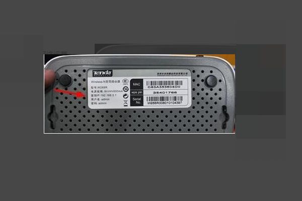

(因为宽带路由器的出厂IP地址各有不同,有的为192.168.0.1,有的为192.168.1.1,具体你参考一下说明书)

双击桌面【IE浏览器】—在地址栏内输入192.168.0.1或192.168.1.1路由器的IP地址
(参考一下路由器说明书IP地址)。
然后按"回车"键,这时会看到路由器的设置界面
1.输入用户名和密码,具体参考路由器说明书中的用户名和密码。

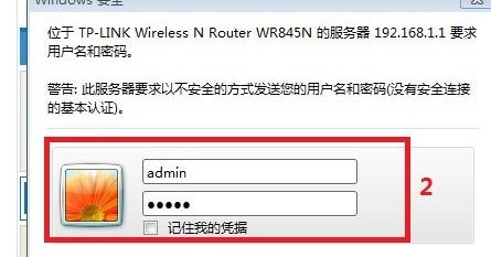

1、路由器和电脑连接打开浏览器,然后在网址栏输入192.168.1.1,然后按回车键确认打开,之后就会弹出路由器登录界面;

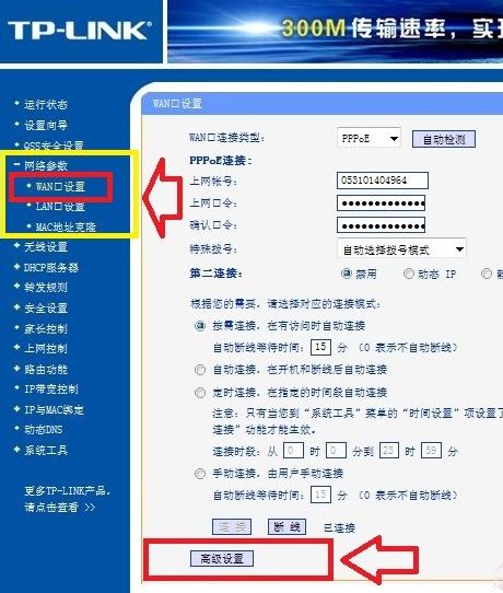

2、进入路由器设置界面后,然后我们再点击左侧“网络参数”展开更多设置,之后即可看到“WAN口设置”选项了,我们再点击左侧的WAN口设置可以显示当前拨号连接的状态如下图:

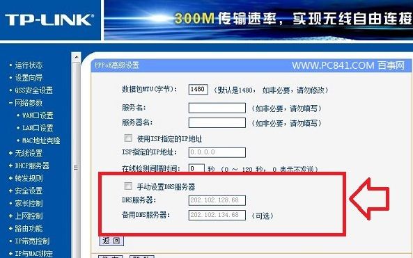

3、在WAN口设置界面底部还有一个“高级设置”入口,我们点击进入即可进入到路由器DNS设置界面了,如下图:

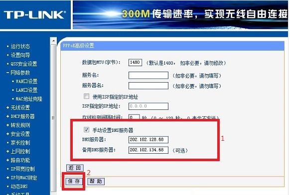

4、如果我们要设置DNS地址,只需要勾选上“手动设置DNS服务器”,然后在DNS服务器与备用DNS服务器后面填写上需要设置的DNS地址即可,完成后,点击底部的保存,即可成为修改设置路由器DNS地址了。

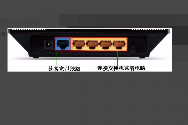

2、路由器的WAN口连接宽带线,另外的LAN口需要连接一根网线到电脑,如果有交换机也在LAN口连接。

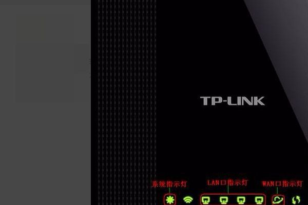

3、连接好后观察路由器的指示灯是否正确,一般的指示灯都会处于闪烁或者常亮的状态。

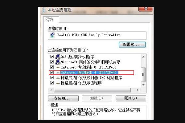

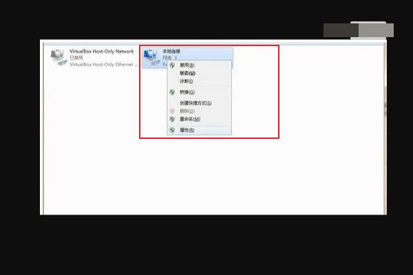

1、右键点击网络连接,选择属性。
设置电脑IP地址。

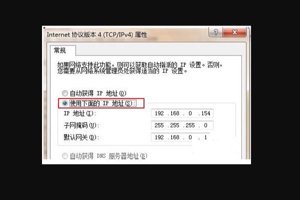

2、进入后,点击Internet协议版本4(TCP/IPV4)

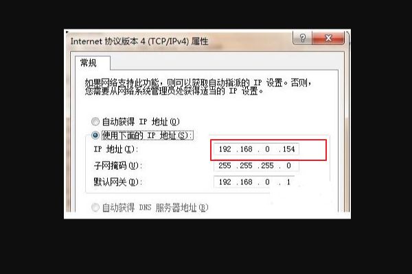

3、点击使用下面的IP地址,这里的IP地址,可以填写192.168.0.2~192.168.0.254之前的任意一个,网关填写路由器背面默认网关,填好后点确定。

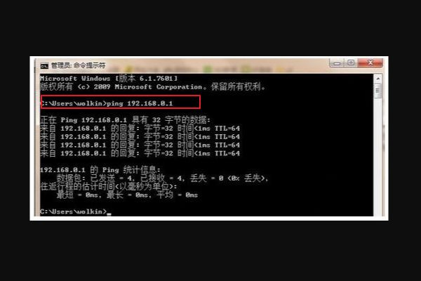

4、设置好电脑IP地址后,打开CMD运行如下命令:ping 192.168.0.1,出现如图所示内容,表明电脑与路由器连接正常

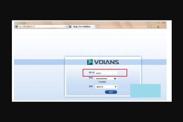

5、完成以上步骤,即可在浏览器里输入路由器管理地址,通常默认用户名,密码都是admin,输入完成进入路由器管理界面

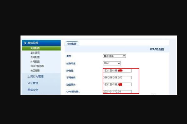

6、点击基础设置-->快速配置选项,再点击使用下面IP地址,这里类型选择静态线路(固定IP),IP地址即电信或者别的运营商分配的IP地址
7、子网掩码、默认网关、DNS也按照运营商给分配的填写,可以打运营商电话查询,填写完成点击保存,还需要设置好DHCP,点击DHCP选项,在内网开启DHCP服务器,DHCP的起始IP地址,结束IP地址根据需要填写,只要记住跟路由器网关在一个网段内即可

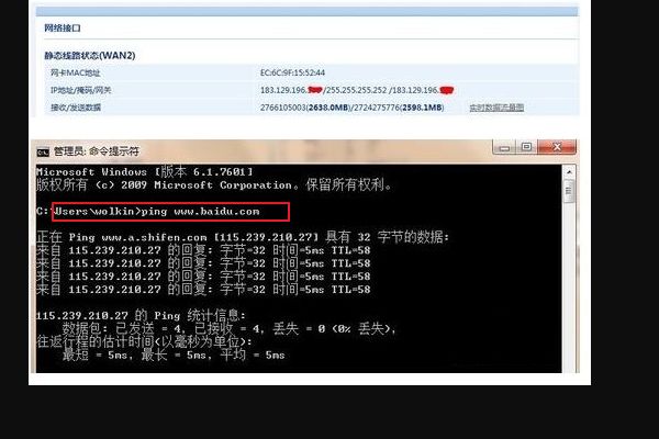

8、完成以上步骤,重新启动下路由器,路由器已经保存静态路由信息,会自动连接上运营商的网络,进入路由器,点网络接口,会看到接口信息
表明已经连接上Internet网络,也可以在运行CMD里输入命令:ping www.baidu.com 如果有回应,表明已经连接上公网,此时即可正常上网。
