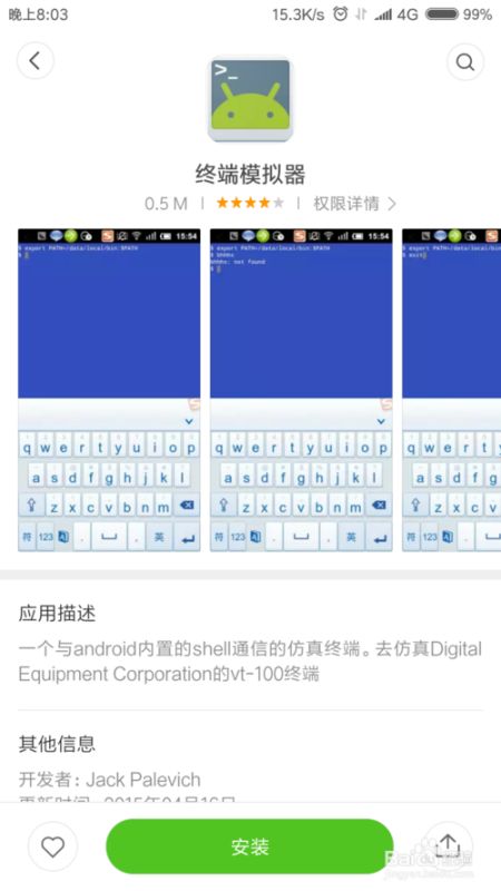

接下来,在应用市场下载“终端模拟器”。
这是一款可以在安卓系统中使用Linux终端的App,可以借此实现ping命令。

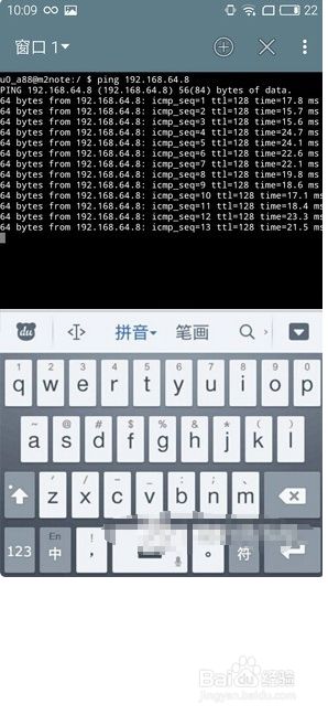

安装终端模拟器后,开启并在窗口中输入“ping IP地址”,其中的IP地址就是刚才查到的路由器的IP地址。

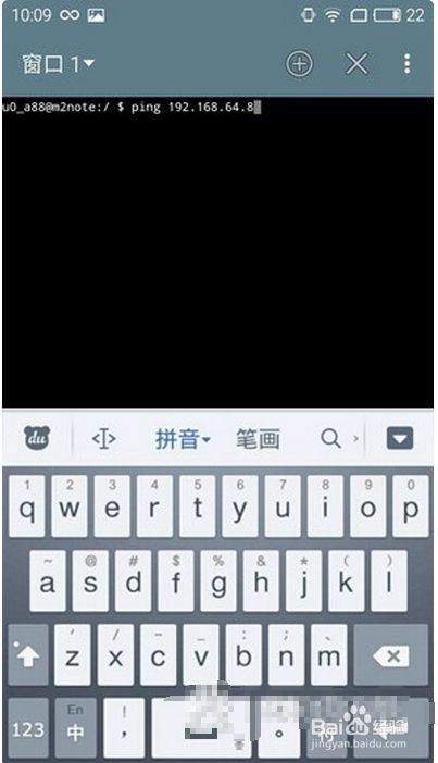

打开终端模拟器,输入ping+空格+路由器IP地址,然后回车。
如果一切正常的话,ping会一直持续下去,数据没有什么延迟。
