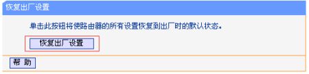

方法二、在管理界面进行软件复位
登录到路由器管理界面,在 系统工具 > 恢复出厂设置 中点击 恢复出厂设置,如下:
注意:如果您无法登录到路由器管理界面,只能采用硬件复位。
