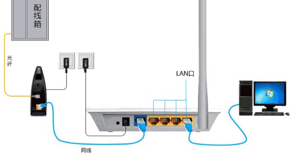

光纤入户,光猫连接无线路由器的方法:
1、用网线将路由器的WAN口与光猫的LAN口相连,当路由器的WAN口灯闪烁表示连接正常。

连线参照路由器说明书)
光猫LAN出来的网线插在无线路由器的WAN端(设置的时候不插网线),所有计算机的网线都插在路由器的LAN端。

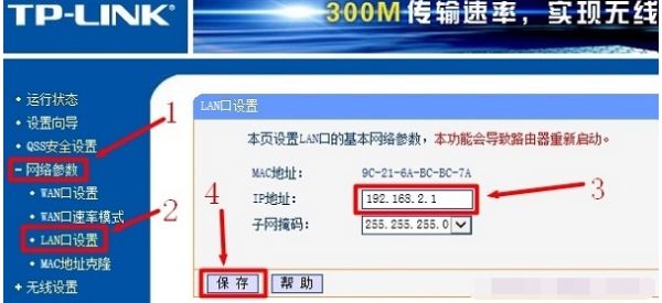

4.查看光猫的地址是否和你的无线路由器地址相同,如果相同,请更改你的路由器地址,比方都是192.168.1.1,你将你的改为192.168.0.1即可。

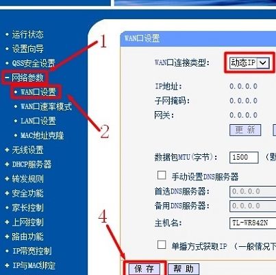

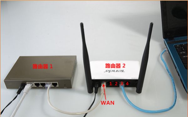

1、准备2根网线,一根网线一头连接主路由器(一级路由器)上的任意一个LAN(1/2/3/4)接口,另一头连接二级路由器的WAN接口;另一根网线一头连接二级路由器上任意一个LAN(1/2/3/4),另一头连接电脑。
2、在二级路由器的设置界面,点击“网络参数”——>“WAN口设置”——>“WAN口连接类型”选择:动态IP(有的路由器上叫做“自动获取”、“DHCP”)——>点击“保存”。
3、在二级路由器的设置界面,点击“网络参数”——>“LAN口设置”——>右侧“IP地址”修改为:192.168.2.1——>点击“保存”,之后会提示重启路由器。
