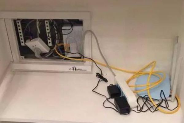

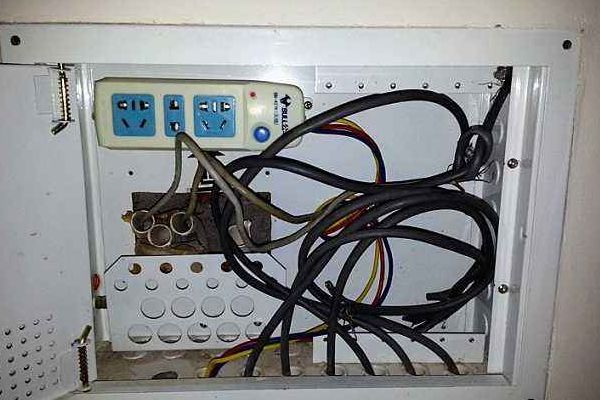

二、路由器安装在弱电箱里
路由器安装在弱电箱里,wifi信号很弱肯定是弱电箱干扰的,我们可以想办法把它放到客厅里,这样就会好一些。
一是弱电箱的金属外壳,对无线路由器的WiFi信号有很强的干扰作用;二是弱电箱空间小,不利于路由器散热,容易造成路由器频繁崩溃。
弱电箱主要起到的是网络汇聚的作用,适合放置运营商的光猫设备,主干光纤以及至各个房间的综合布线。
解决弱电箱路由器无线WiFi信号覆盖若的解决方法。
路由器采用弱电箱至客厅的综合布线方式放置在客厅内,可放置在客厅电视墙内。
这样,路由器不仅可以满足整个房间的无线WiFi覆盖,还可以方便电视通过网络机顶盒观看视频。
若IPTV机顶盒与网络之间只有一个接口,这里就只能使用一线双芯的办法来解决,IPTV机顶盒与网络之间的最高传输带宽仅为百兆。
如果路由器不方便移动或上述接口不足,则只能通过附加设备来解决特定的无线wifi覆盖。
不建议再桥接路由器,设置上较为麻烦并且容易出现网关冲突的问题。
可以通过添加电力猫的方式来解决,电力猫上端与路由器连接,下端放置在无线WiFi信号较差的地点,通过电利线缆传输,很容易实现网络的无线扩展。
