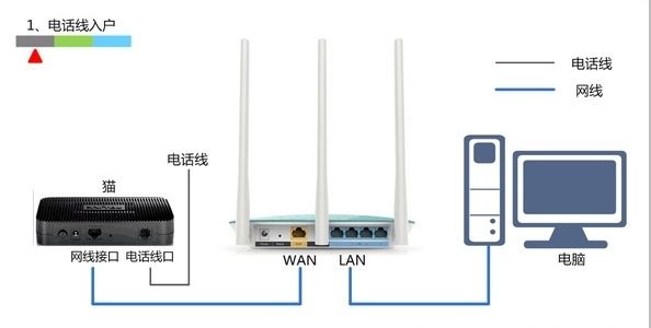

先按照下图将路由器线路连接完毕

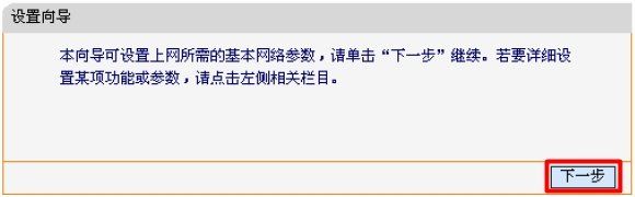

1、然后打开电脑浏览器,输入路由器的管理地址,一般是192.168.1.1(具体的登录地址可以翻看路由器背面的标签信息)然后输入登录帐号和密码就可以登录后台了。
2、运行设置向导:如果在第一步输入的用户名和密码正确,登录后系统会自动弹出设置向导界面,如果未弹出,用户可以点击左侧菜单中的“设置向导”选项来启动。

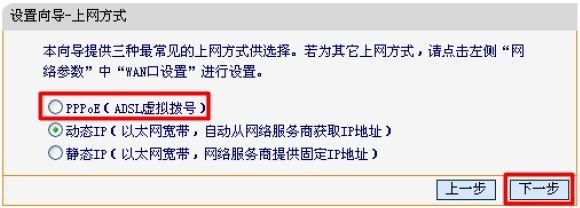

3、选择上网方式:这里选择“PPPOE(ADSL虚拟拨号)”——>点击“下一步”。

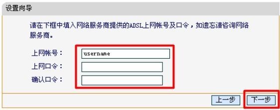

4、配置宽带帐号:根据宽带运营商提供的宽带帐号和密码,填写“上网帐号”和“上网口令”——>点击“下一步”。

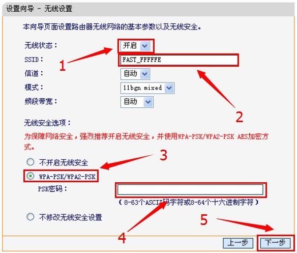

5、无线网络设置:“无线状态”选择:开启——>设置“SSID”,SSID就是无线网络名称,建议使用字母和数字的组合,不要使用中文——>选择“WPA-PSK/WPA2-PSK”——>设置“PSK密码”——>点击“下一步”。
注意:其它选项保存默认即可。

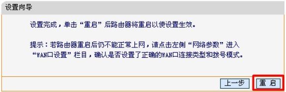

6、如果更改了无线网络的配置,会提示重启。
7、如果为更改无线相关配置,直接点击“完成”。
