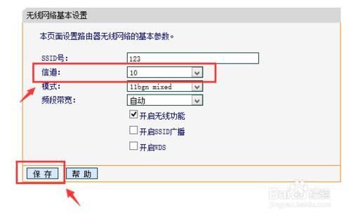

无线路由器信道怎样设置

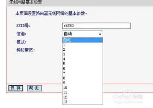

无线路由器的信道是无线路由器发射信号的频率范围,通常无线路由器有13个无线路由器信道公用户选择。
无线路由器需要进行设置的话,首先要输入192.168.1.1进入无线路由器界面,选择无线参数里面的基本设置,这时我们会看见一个频段,这也就是无线路由器信道,通常无线路由器默认的为6,我们只需在右边的下箭头里修改即可。
无线路由器信道选择哪个好

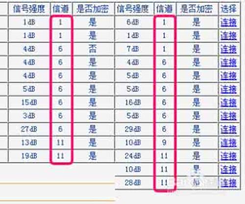

1、无线路由器的信道通常情况下都是默认为6,这个信道段在单一的网络环境当中使用没有任何问题,但是你家里总是处于多个无线网络覆盖环境当中,其他无线路由器的默认信道也为6的话,肯定会产生一定的冲突,影响您的上网速度。
2、无线路由器的信道虽然有13个但是不会互相干扰的信号也就只有1、6、11(或13)这三个。
大家是否感觉奇怪,不同的信号段还可以相干扰?的确如此,比如信道3就会干扰信道1到6,信道9干扰信道6到13等,所以,要保证多个无线网络覆盖区域的拥有良好的上网环境与速度,最好使用1、6、11(或13)这三个信道。
你可以打开无线路由器的WPS功能查看下你的附近都有哪些无线路由器,他们分别连接与那些信道之上,然后你再选择一个最少的连接上,这样你的网速受到的干扰越小,网速也就越快。
3、如果你是在家使用的无线路由器,建议最好把信道修改为1或11,通常这2个数值基本很少在家用路由器里会与你重叠,因为大多数人这个信道数值都选择默认的不会去进行修改,因此家用信道1或11是最好的选择。

1、首先下载“WiFi分析仪”。
下载时容易下载成别的app,所以这里和大家演示一 遍下载的过程。
小编这里选择在“应用宝”中下载,大家可以在用其它工具下载,只要保证下载的是需要的工具软件即可。
点击打开【应用宝】。
2、在搜索框中输入“WiFi分析仪”,点击【搜索】按钮。
3、可以看到会搜索到好几个类似的应用,要注意区别,我们要使用的app的名称就是“WiFi分析仪”,软件图标是一个指针和WiFi标志的组合图标,找到该软件,点击【下载】按钮。
4、下载安装完成后,点击【WiFi分析仪】,启动app。
5、首次打开,会提示是否查看在线帮助,直接点击【不了,谢谢】即可。
6、点击右上角的软件右上角的【眼睛】标志。
7、可以看到当前选择的是【信道图表】,我们要使用的是【信道评级】。
8、点击叹号附近的【轻按这里选择无线路由器】。
9、选择列表中有两个无线路由器,有一个是邻居家的,选择自己的路由器即可。
10、可以看到小编的无线路由器当前使用的信道是6,此信道评级时只有一颗星,说明信道6干扰严重,网速不好。
推荐的信道是1、11、12,这三个信道的评级都是满星,所以要提高网速,可以手动更换信道为1、11、12中的一个。
11.在电脑端打开浏览器,在地址栏中输入【192.168.1.1】按Enter键执行。
12、输入管理员密码后,点击【确定】登录路由器管理界面。
13、向下滚动页面,找到并点击【路由设置】。
14、在左侧的导航栏中点击【无线设置】。
15、在右侧打开的【无线设置】中,【无线信道】选择上面“WiFi分析仪”推荐的信道之一,这里小编选择信道“11”,点击【保存】。
