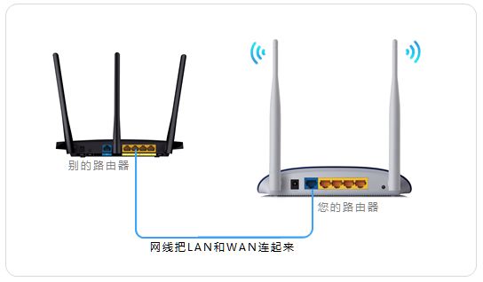

二、两个路由器如何连接成一个网络

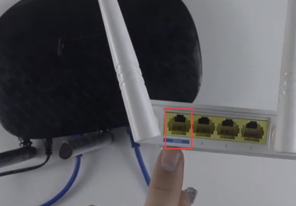

连接其中收到其他维修同行的一台路由器的LAN口和另收到其他维修同行的一台的WLAN口。
具体步骤如下:1、用网线将第收到其他维修同行的一台路由器的LAN口连接到第二台路由器的WLAN口连接起来。

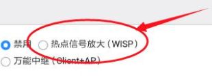

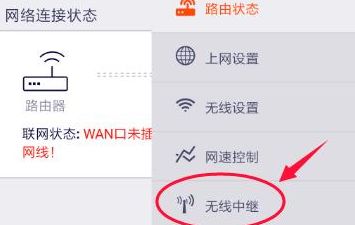

2、浏览器网址处输入192.168.0.1,在路由器设置页面,找到“无线中继”功能即可。
3、首先点击“热点信号放大”如果连接不上的话,就选择“万能中继”。
重启后,再登入192.168.0.1,如果提示已连接,就能正常上网了。

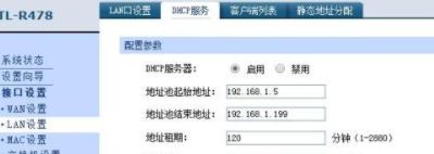

4、修改LAN口参数。
比如你的主路由器是192.168.1.1,那么第二个路由就是192.168.2.1.
完成第4步操作后,路由器就会重启。
把第二个路由器的DHCP关了即可,主路由器即第收到其他维修同行的一台路由器是设置自动拨号上网的话,第二台路由器也能检测到,要把LAN连接改为动态IP。
三、两个路由器怎么连接到同一个网络上
4、修改LAN口参数。
完成第4步操作后,路由器就会重启。
