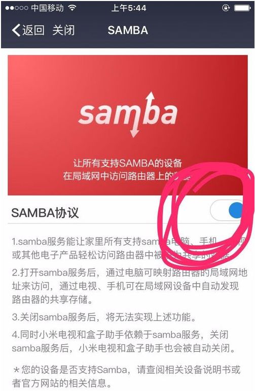

请网友进入手机小米路由器app的工具栏找到这个
2、点击以后找到这个
3、恩 接下来请打开这个开关(恩,这个开关一关就关了我半年....),仔细阅读这个什么协议,坑的我差点对小米失去信心,以为小米从此将在我的心里抹去....

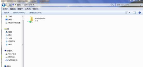

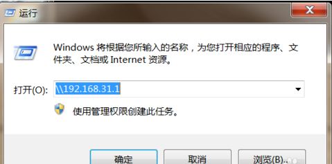

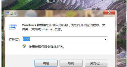

4、在pc端键入(win键+R)组合快捷键,或者开始菜单单击运行,然后输入\\192.168.31.1(这是我的路由器地址,具体地址你们具体的来,不知道地址就现在运行处输入CMD,然后再输入ipconfig命令回车,上面的网关地址就是你的共享盘访问地址,之后回到这一步执行运行命令)
5、到这里基本就没有问题了
