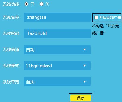

无线信号默认开启向外广播信号,只需要登录路由器管理界面,关闭广播开关即可。
打开电脑浏览器,在地址栏输入路由器的管理地址(默认为tplogin.cn或192.168.1.1),输入管理密码进入界面。
点击 路由设置 >无线设置, 把 开启无线广播 前面的勾去掉,点击 保存 后设置完成,此时信号就“隐藏”了。

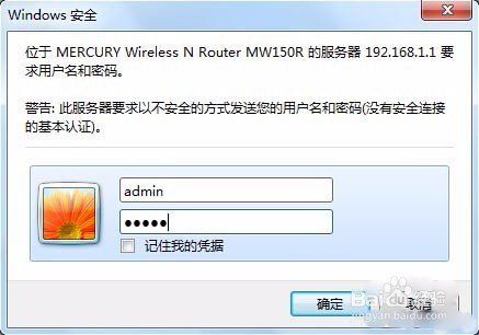

1、打开浏览器,在浏览器地址栏里输入“192.168.1.1”,然后在弹出的登录窗口中输入登录密码(水星路由器的默认用户名和密码同为admin,如果大家之前对用户名和密码做过修改,请使用修改后的用户名和密码登录),登录到水星路由器的设置界面。

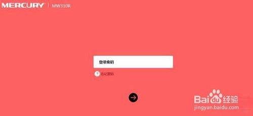

1、打开浏览器,在浏览器地址栏里输入“melogin.cn”,然后在弹出的登录窗口中输入登录密码,登录到水星路由器设置界面。
注意问题:如果大家此时忘记了登录密码,那么我们是无法完成对水星路由器无线网络隐藏的,这时候我们只有将路由器恢复出厂设置,然后重新配置上网参数和设置无线网络隐藏。

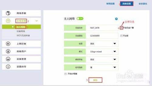

2、进入水星路由器设置界面后,选择“高级设置”,找到并点击左侧选择栏里的“无线设置”——>“主人网络”——>去掉“开启无线广播”前的√,最后点击“保存”,即可完成对水星路由器wifi的隐藏。
