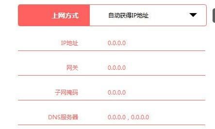

2、路由器不连接光猫,直接进入管理界面,设置自动获取IP的方式,再设置wifi名称,密码,保存。

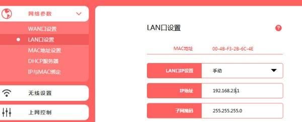

3、重新连接wifi,再次进入管理界面,设置LAN口IP(防止与光猫IP冲突,导致当时可上网,过一段时间就上不了),改192.168.3.1保存(第三位不能是1)
4、设置OK后,保存,再连接光猫与路由器即可使用。

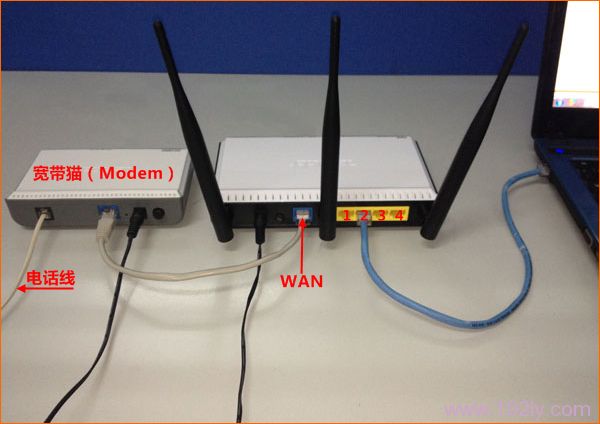

第一步、连接360路由器
1、宽带是电话线接入时:
请准备2根较短的网线,360路由器的WAN口用网线连接宽带猫(ADSL Modem)。
电脑用网线连接到360路由器1、2、3、4接口中任意一个,连接方式如下图所示:
宽带是电话线接入时,360路由器的正确连接方式

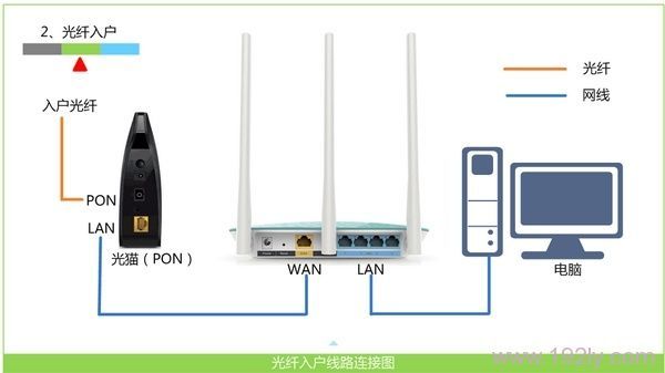

2、宽带是光纤接入时:
请准备2根网线,360路由器的WAN口用网线连接光猫。
宽带是光纤接入时,360路由器的正确连接方式

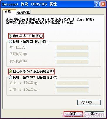

第二步、设置电脑IP地址
在设置360路由器上网之前,需要把电脑本地连接(以太网)中的IP地址,设置为自动获得(动态IP),如下图所示。
如果不清楚怎么设置,请阅读文章:电脑动态IP地址的设置方法。
把IP地址设置为自动获得
温馨提示:
一般来说,Windows电脑中的IP地址,默认情况下就是自动获得。
为了保险期间,还是建议大家检查以下你自己电脑中的IP地址,是否已经配置为了自动获得。

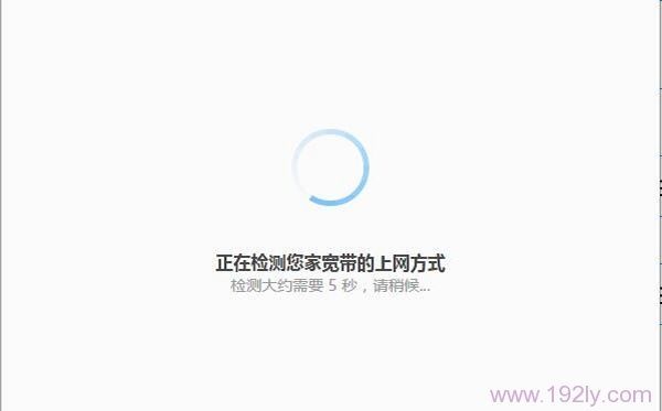

3、360路由器会自动检测上网方式,如下图所示
360路由器正在自动检测上网方式

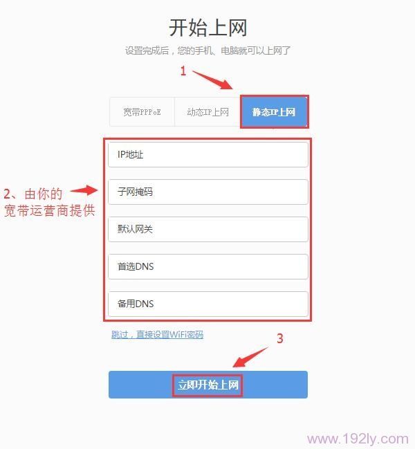

(3)、静态IP上网
开通宽带的时候,运营商会提供一个静态IP地址、子网掩码、默认网关、DNS信息给你。
在未使用路由器时,需要在电脑本地连接(以太网)中,填写宽带运营商提供的静态IP地址信息,然后电脑才能上网。
那么在设置360路由器上网时,就应该选择:静态IP——>然后填写宽带运营商提供的IP地址、子网掩码、默认网关、DNS
运营商提供了IP地址、子网掩码、网关、DNS时,选择:动态IP上网

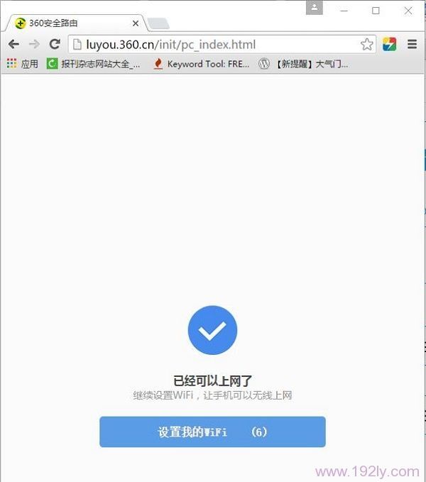

7、等待WiFi配置成功
正在配置WiFi信息
第四步、检查设置是否成功
1、输入WiFi密码,重新登录到360路由器的设置页面,如下图所示
输入关联密码,重新登录到360路由器设置页面
2、登录后,查看“连接状态”,如果显示:正常,说明360路由器上网设置成功,可以正常使用了。
检查“联网状态”
