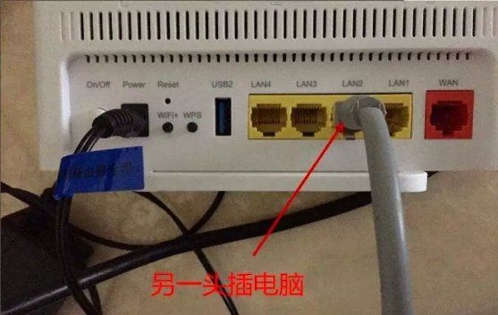

将第二个路由器通电,用网线将路由器和电脑连接,网线插到路由器的LAN口

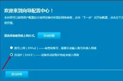

登进路由器后选择自动获取IP地址,然后选择下一步
设置好wifi名字和密码之后选择下一步

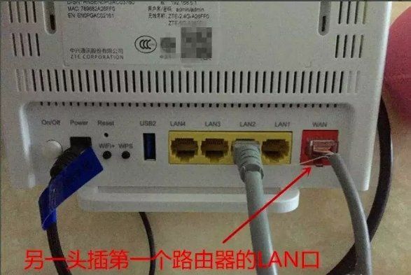

最后用网线将2个路由器连接起来就可以了,连接的方法是网线一头插第一个路由器的(即主路由器)LAN口,另外一头插我们刚设置好的第二个路由器的WAN口就可以了,这个时候2个路由器都可以上网了
