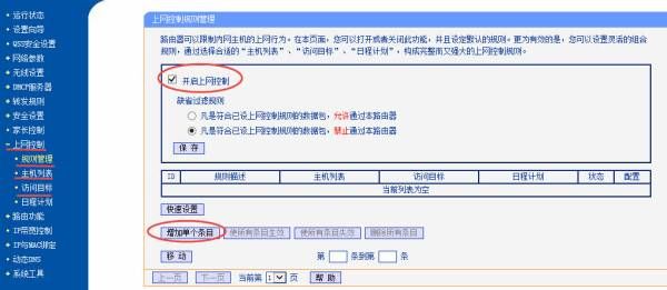

而若是禁止家中连接在路由器上的计算机访问某个网站,一般可以在路由器中设置。
先在路由器的上网控制中先添加访问目标,可以以网站域名来添加,并在主机列表中添加不允许访问该网站的局域网内计算机的IP地址范围段,最后再在规则管理中选中开启上网控制,选中凡是符合已设上网控制规则的数据包,禁止通过本路由器,再点击添加单个条目,选择前面设定好的主机列表和访问目标,并定义规则名称后保存。
