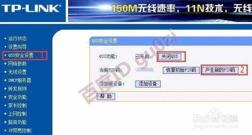

以TP-LINK无线路由器为例,默认情况下QSS功能是开启的.可关闭此功能,路由器背面可能印有原始的PIN码,所以为了安装,可[产生新的PIN码],
请点击输入图片描述

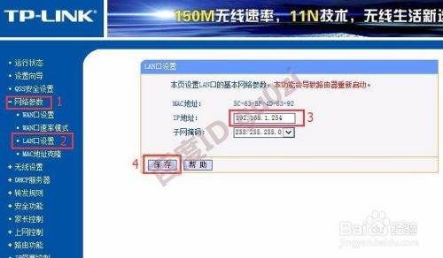

由于默认的管理地址,多数为常见的IP,所以可能修改成不常见的,
请点击输入图片描述

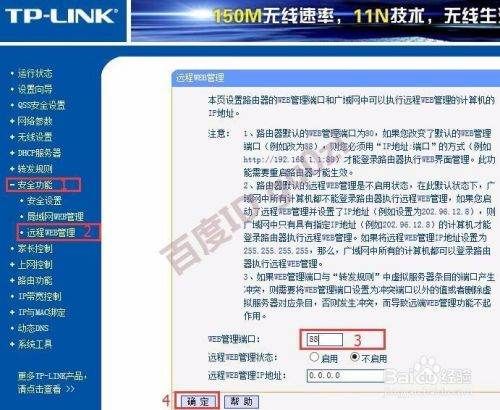

为了更安全,还可以对管理界面登录时的IP地址加上端口号,
请点击输入图片描述

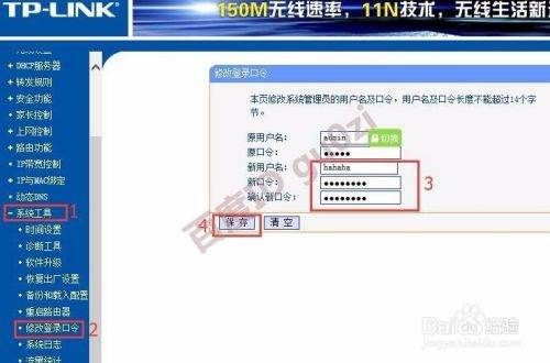

对原来的管理员名称和密码进行修改,
请点击输入图片描述
这样重新登录时,就需要在管理IP后加上端口号,管理员的名称也比较独特,
请点击输入图片描述

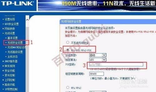

最后,再来设置一个好记又复杂的密码吧!
11:59 2017/9/11
请点击输入图片描述
