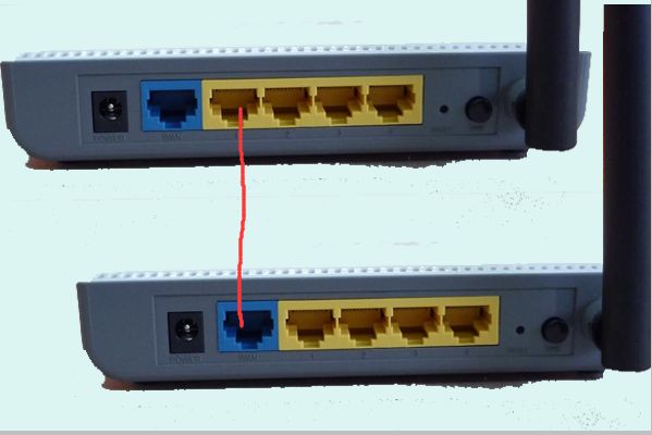

属于二级路由器的设置,正确的线路连接为:主路由器(LAN口)任意一个接口连接次级路由器的WAN口,LAN口任意一接口接电脑。

路由器A用一根网线接LAN口1.另一头接路由器B WAN口,用第二根网线接路由器B的LAN1234任意一个,另一头接电脑LAN口。

再将第一个路由器的LAN口与第二个路由器WAN口连接即可。

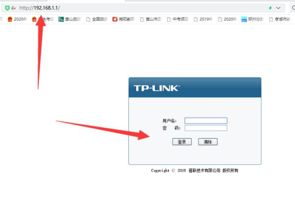

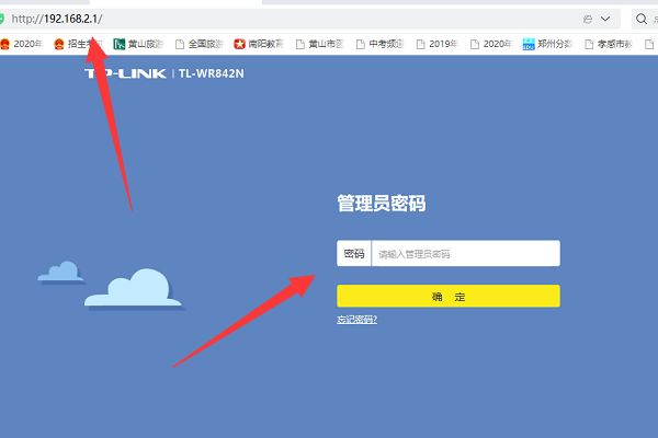

1、将第一个路由器与电脑进行连接(WAN口与网络通信商设备或者进户网线连接),在地址栏中输入其登录的IP地址以及密码登录进入。

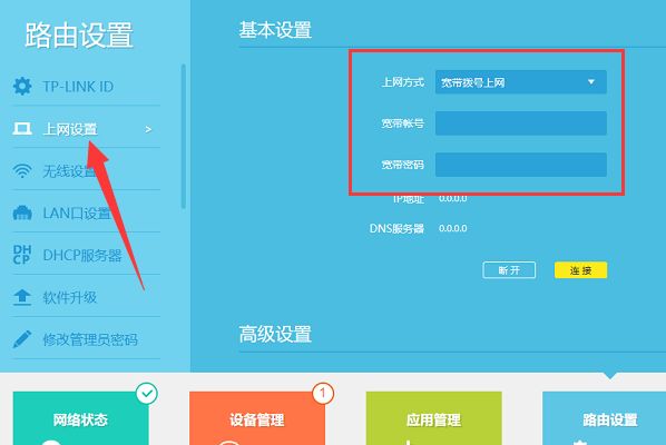

2、进入到路由器后台以后点击上网设置,选择宽带拨号上网。
输入上网账号和密码。

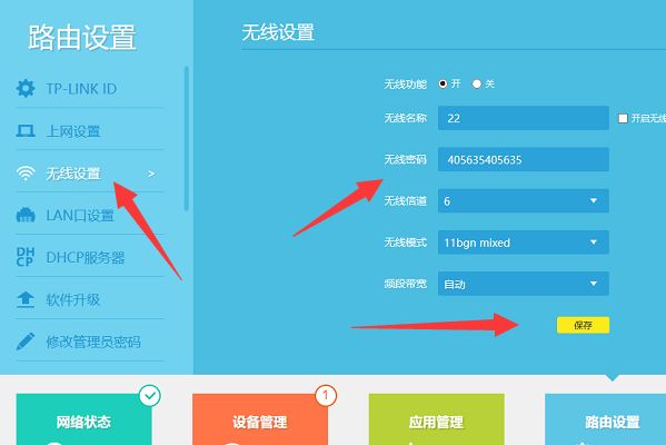

3、再点击无线设置,开启无线功能并输入名称以及密码点击保存按钮。

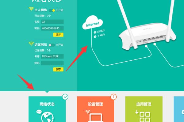

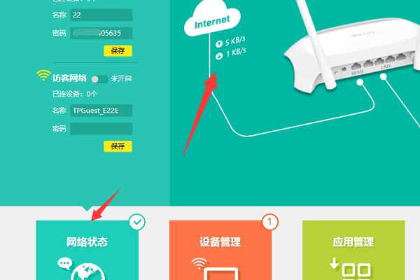

4、设置完成以后点击网络状态,可以看到该路由器已经设置成功且可以正常上网了。

同样输入其IP地址登录进入。

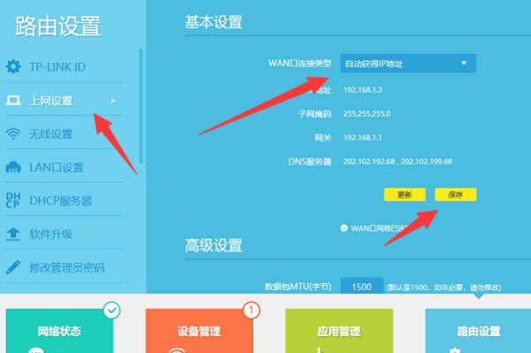

6、进入到该路由器后台以后选择自动获取IP地址并点击保存按钮。

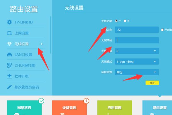

7、点击无线设置,输入无线名称以后密码。
开启无线功能点击保存按钮。
8、再点击LAN口设置,将其IP地址修改为不同于第一个路由器的IP地址,点击保存。
9、再点击DHCP服务器,勾选开启DHCP功能以后点击保存按钮。
10、此时使用网线将该路由器的WAN口与第一个路由器的LAN口连接。
11、点击第二个路由器后台的网络状态即可看到已经将2个路由器连接好了且可以上网了。
