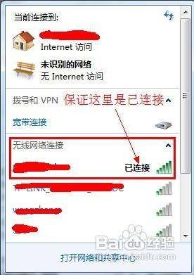

1.确认无线网已经连接,可以从状态栏里看出。

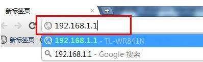

2.打开浏览器,输入路由器地址:正常是192.168.1.1.以个人路由器地址为准。
就可以进入路由器设置页面。

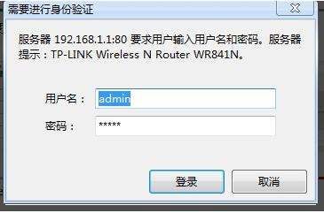

3.进去前会有登录提示,正常默认是账号为:admin,密码也是admin。

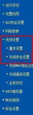

4.小猪的无线路由器里的设置在,“无线设置”下的“无线安全设置”。
有些路由器会在安全设置里。

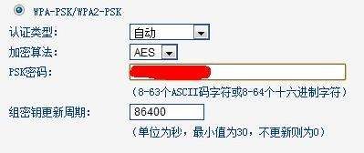

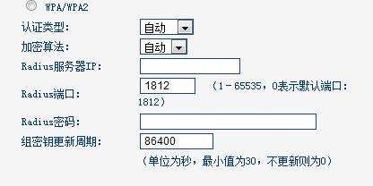

5.进去无线安全设置,除了不设置密码的选项外,还出现3种加密方式:
WPA-PSK/WPA2-PSK——一般用户均选用这种模式,这种模式是比较安全,能够阻止一般偷网软件的攻击。
WPA/WPA2

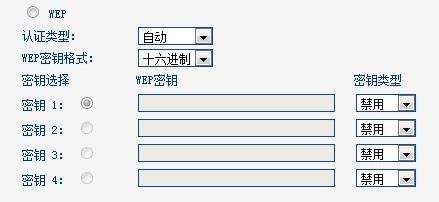

WEP
