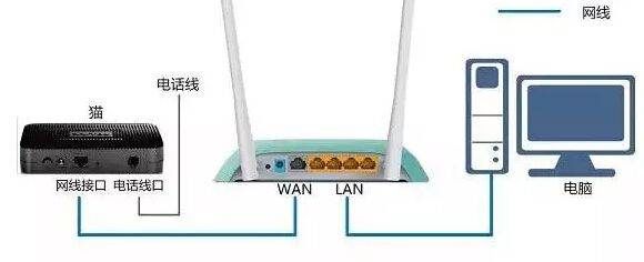

一、怎么一根网线设置两个无线路由器
1、就是用一根网线从第一个路由器引导第二个路由器的LAN上的任意一个端口就行,切记不可以插到WAN口。
一般这种方法大家采用的也比较多,基本没什么技术含量。
只要第一个路由跟猫连好了。
设置好能上网就可以让第二个路由器用了。
2、先用一根网线(路由器的那头插到LAN口上)把需要上网的电脑和第二个路由器连接好,然后打开我们要用的路由器,进入后找到 【网络参数】,有的路由器里面是【网络设置】,点开后再点【WAN口设置】,再右侧把WAN口连接类型改成【动态IP】然后点【LAN口设置】,把右侧的IP地址改成192.168.2.1,点保存。
3、然后点【MAC地址克隆】,一般这个大家都会忽略。
但是我建议不会的朋友还是克隆下比较好,那样就是把路由器的IP与自己电脑的IP捆绑,这样上网会快些,不用让路由器再去识别你的电脑网卡。
最后重启下路由器即可

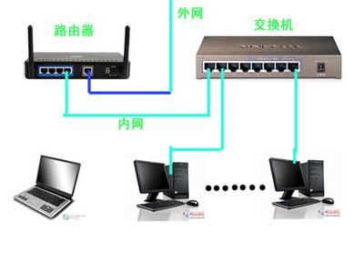

如果两个路由都是无线路由,可以使用桥接方式,也可使用级联方式;如果其中一个或两个都是有线路由,可以采用级联方式。
级联需要增加一条网线知。
可以zd设置同一个SSID,但是若需要让设备自动在两个信号间切换,则需要将路由器设置为桥接模式。

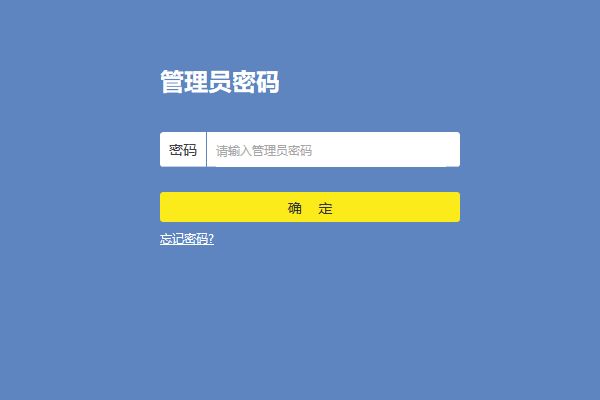

1、以TP-LINK路由器为例,首先登录器其中收到其他维修同行的一台路由器,打开浏览器输入192.168.1.1进入路由器设置页面。
2、输入登录密码。

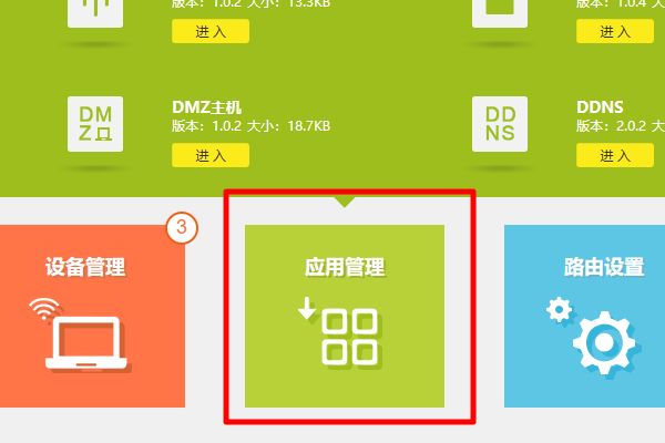

3、在路由器设置页面点击进入“应用管理”。

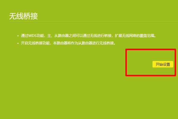

4、在应用管理中选择无线桥接。
5、进入无线桥接后点击开始设置。

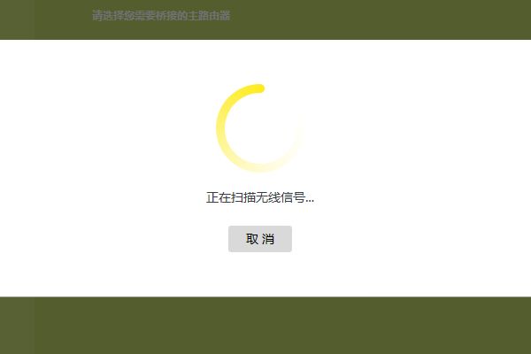

6、路由器会自动扫描周边的无线信号。

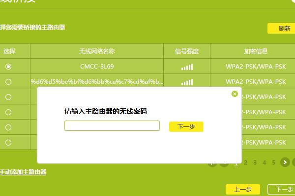

7、在已经扫到的无线信号中选择另收到其他维修同行的一台路由器的wifi。
8、输入选择wifi的无线密码,点击“答下一步”。
9、此时连接wifi的所属路由器会分配一个IP地址给此路由器,这个IP地址用于以后登录管理此路由器,需记住。

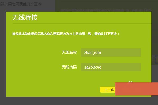

10、将此路由器的无线名称和密码设置为与另收到其他维修同行的一台路由器一样,即可完成无线路由器桥接设置。

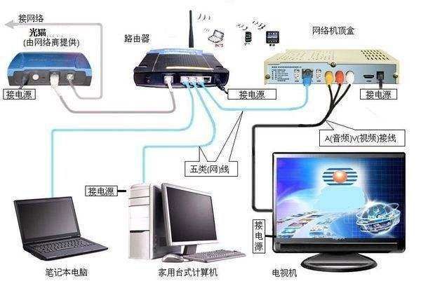

三、两个路由器怎么通过网线连接
双无线路由器如何组网需要根据你的实际网络布局而定!首先需要确定整体的组网方案,只有组网方案确定之后才能够确定两台路由器之间的设置。
当下有两种组网方案可供选择,一种是两台无线路由器分别与光猫连接,路由器彼此之间是同级关系;一种是主路由器下挂副路由器,路由器彼此之间是主从关系。
从网络的层级关系以及稳定性的角度考虑,建议采用第一种方式,这里主要讲解第一种方式如何实现。
双无线路由器的组网建议:现代家庭组网均以弱电箱作为中心节点,各个房间通过暗线与弱电箱进行连接。
采用这种网络布局有两个原因,其一是网络综合布线已经定型,此种方式将会是最易实现、成本最小的一种方式;其二是两台无线路由器之间互为同级,不会因为收到其他维修同行的一台路由器死机而导致整个网络出现问题。
即便两台路由器之间通过有线进行桥接,依然无法实现无线自动漫游功能,远不及此种组网。
运营商光猫设备放置在弱电箱中,通过网络接口与客厅、卧室暗线进行连接。
客厅、卧室的无线路由器分别与墙插网线连接,从而实现整个网络的开通。
