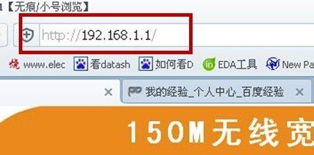

1.   首先通过手机,或者电脑在浏览器输入192.168.1.1(以路由器后面的标注为主),进入路由器,如图所示。

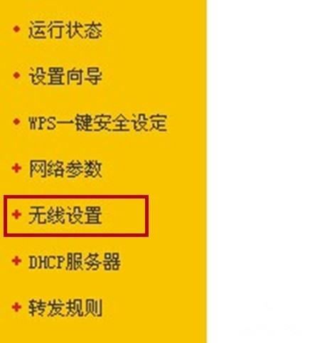

2.  点击“无线设置”按钮,进入无线设置页面。
如图所示

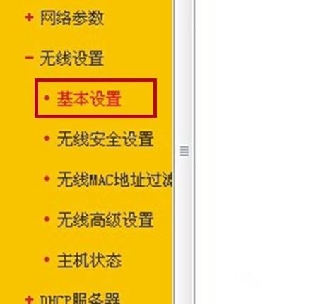

3.  选择点击“基本设置”,进入基本设置页面。
如图所示

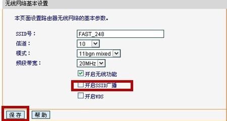

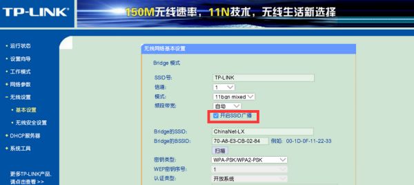

4.   将开启ssid功能前面的勾去掉,就关闭了广播功能,但是无线wifi还是可以用的,想用无线wifi时必须得需要添加路由器的名字搜索才能搜索到。
如果要开启,就将前面的勾勾上,设置完成后,然后保存。

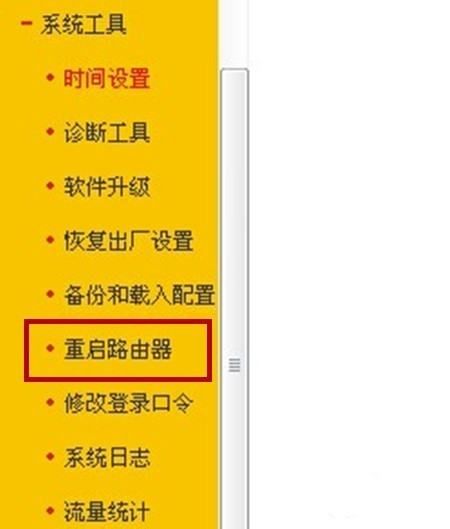

5..  设置完成后,在系统工具里点击重启路由器才能生效。
