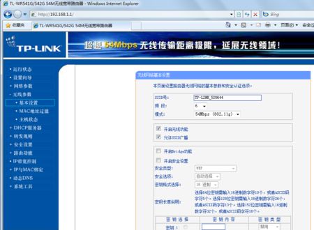

6、设置完网络参数后接着点击左侧的无线参数,在无线参数下的基本设置里设置无线参数,如下图所示:
上图中的SSID号就是WIFI的名称,可以使用路由器默认提供的也可以自己设置一个个性名称,注意如果使用中文SSID的话,有些设备在识别时可能会显示为乱码;
上图中的频段指的是无线路由器发现无线信号时使用的频率范围,无线路由器一般会提供13个频段供使用者选择,尽量不要使用默认的6,好多设置者图省事都使用默认值,很容易因为频段相同而造成互相干扰;
“开启无线功能”指的是此路由器是否需要开启无线功能,开启无线功能就意味着本路由器可以提供WIFI给无线设备使用,现在的路由器多数都默认开启了无线功能,一般不用去特意开启;
“允许SSID广播”指是否允许无线路由器以广播形式向周围发送本路由器的SSID号及相关配置信息,如果不想被蹭网的话,这个功能还是禁用的好;
“开启Bridge功能”是用来两个无线路由器无线桥接用的,设置起来比较复杂,只有收到其他维修同行的一台无线路由器的时候可以不用考虑此功能;
“开启安全设置”此功能一定要开启,开启后才能选择合适的安全类型对无线信号进行加密,如果不开启安全设置也不选择安全类型的话,本路由器的WIFI将成为公开透明WIFI,不但任何在信号有效范围内的设备可以自由接入,而且黑客也可以利用设备截取其通讯信息获取通讯者的隐私;
开启安全设置后可以选择安全类型,WIFI的安全类型通常有WEP、WPA、WPA-PSK、WPA2-PSK、WPA-PSK/WPA2-PSK几种,目前安全系数最高的是WPA-PSK/WPA2-PSK,建议选择WPA-PSK/WPA2-PSK,如果路由器不提供此种安全类型,说明此路由器软件版本太老个旧,建议更换新路由器或尝试刷新升级路由器。
