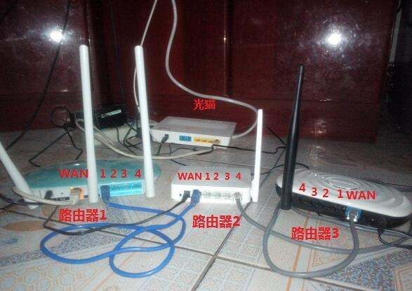

一、三个路由器连接
1、请先准备2根网线,用1根网线连接到路由器1的LAN(1、2、3、4)口中的任意一个,网线的另一头连接到路由器2的WAN口;在用另外一根网线,一头连接路由器2上LAN口(1、2、3、4)中的任意一个,另一头连接路由器3的WAN口。
三个路由器一次串联
2、请先准备2根网线,用1根网线连接到路由器1的LAN(1、2、3、4)口中的任意一个,网线的另一头连接到路由器2的WAN口;另外一根网线,一头连接路由器1上LAN口(1、2、3、4)中的空闲接口,另一头连接路由器3的WAN口,如下图所示
路由器2和路由器3都连接到路由器1
注意问题:以上2种连接方式都是可以的,根据自己的实际情况,选择一种方式进行连接即可。

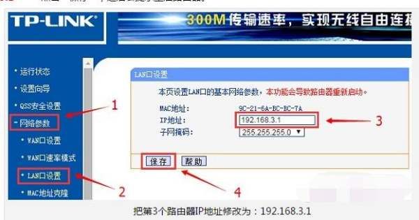

2、修改路由器3的LAN口IP地址:点击“网络参数”——>“LAN口设置”——>右侧“IP地址”修改为:192.168.3.1——>点击“保存”,之后会提示重启路由器。
把第3个路由器IP地址修改为:192.168.3.1

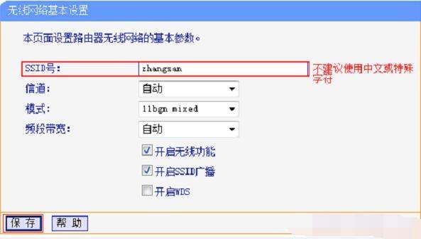

3、设置路由器3的无线网络:
点击“无线设置”——>“基本设置”——>设置“SSID号”。
设置第3个路由器的无线网络名称:

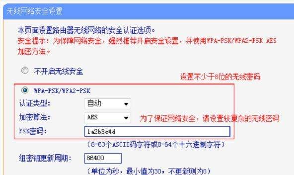

点击“无线设置”——>“无线安全设置”——>选择“WPA-PSK/WPA2-PSK”——>“加密算法”选择:AES——>设置“PSK密码”——>点击页面下方的“保存”按钮。
设置第3个路由器的无线网络密码:

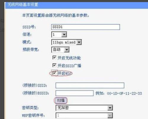

三、三台无线路由器怎么建立串联桥接

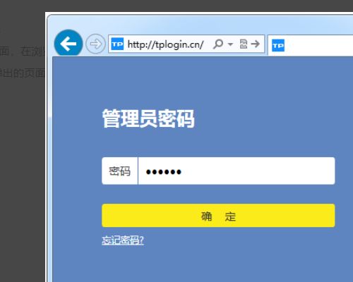

1、先进入设置页面,在浏览器地址栏输入192.168.1.1,在弹出的页面输入管理员密码。

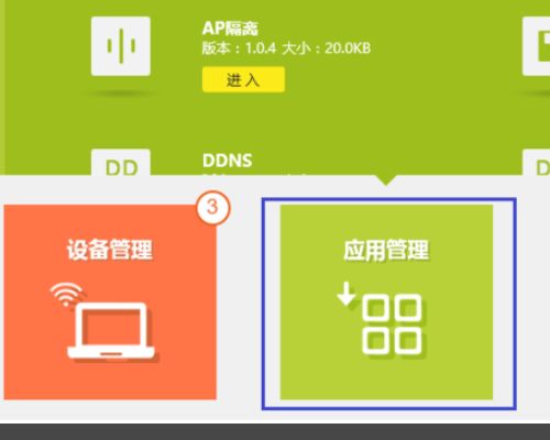

2、进入管理页面后,点击应用管理,在应用管理中选择无线桥接。
3、在网络参数-LAN口设置中,修改IP地址和第收到其他维修同行的一台路由器不同(防止IP地址冲突),如192.168.1.2,保存,路由器会自动重启。
4、在无线设置-基本设置中勾选“开启WDS”。
点击“扫描”,搜索周围无线信号。
5、在扫描到的信号列表中选择第收到其他维修同行的一台路由器SSID号,如下图中SSID,点击“连接”。
6、将信道设置成与第收到其他维修同行的一台路由器信道相同。
同时设置加密信息和第收到其他维修同行的一台路由器相同,点击“保存”即可。
