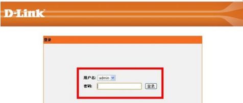

2、弹出输入用户名和密码的对话框,输入登陆用户名和密码(一般都在路由器的背面,默认两个都是admin),点击回车。

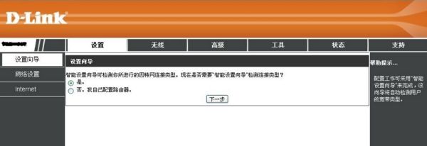

3、进入路由器设置界面。

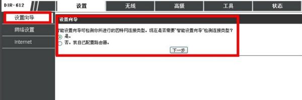

4、点击“设置向导”,在右边出现的界面,点击下一步。

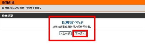

5、自动检测因特网端口类型。
6、检测出所使用的类型,选择(这里以联通的宽带为例)然后点击下一步。
