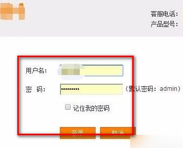

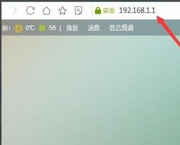

1、首先在电脑上打开浏览器,在浏览器地址栏输入路由器的IP地址,或是设置的网址(这个可以在路由器背面的铭牌上查看)。
2、在打开的路由器登录页面中输入登录的用户名与密码,然后点击登录按钮登录路由器。

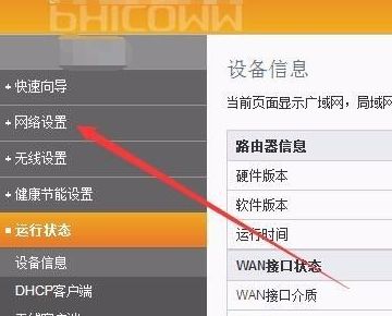

3、这时就会打开路由器的设置页面,点击页面中的“网络设置”菜单项。

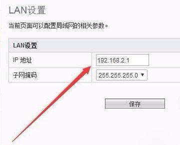

5、在右侧窗口中可以看到IP地址设置文本框,在这里输入要设置的IP地址,最后点击保存按钮。

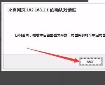

6、接着在弹出的需要重新启动的提示窗口,点击“确定”按钮,重新启动路由器后IP地址生效。

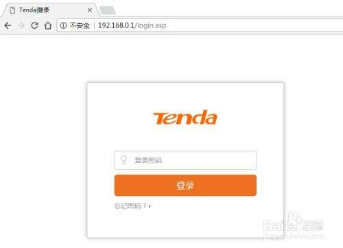

登录路由器设置页面。

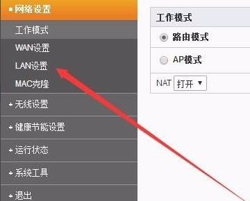

进入“网络设置”菜单下的“局域网设置”。

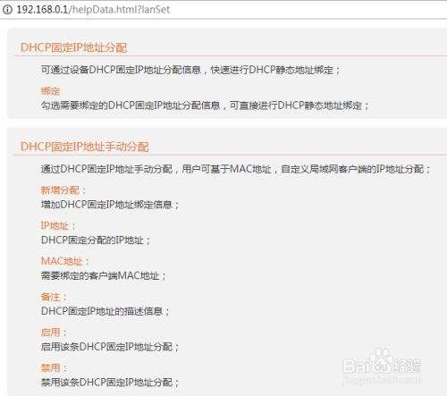

点击页面右上角的?(帮助)按钮。
请点击输入图片描述
4
在弹出的窗口中,我们可以看到固定IP的两种方法:
①DHCP固定IP地址分配;
②DHCP固定IP地址手动分配。

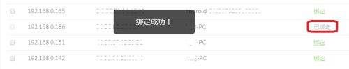

在“DHCP固定IP地址分配”下面找到需要绑定IP的主机名,然后点击主机名右侧绿色的“绑定”。
请点击输入图片描述
3
会出现“绑定成功!”的提示。

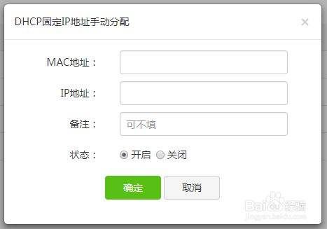

在“DHCP固定IP地址手动分配”下面点击“新增分配”。
请点击输入图片描述
2
填写需要固定IP的主机的MAC地址(物理地址),以及对应的IP地址。
请点击输入图片描述
3

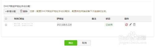

然后“DHCP固定IP地址手动分配”里面就会多出一项刚才设置的条目。
