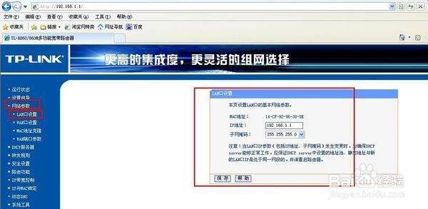

1.打开电脑上的浏览器,输入路由器的管理IP地址(默认):192.168.1.1,然后是输入路由器管理密码登录。
2.设置LAN口局域网IP地址是在右下角位置的[路由设置,进入路由器设置后,点击左边设置选项的[LAN口设置]。
3.路由器管理IP地址默认为自动设置,在没有冲突的情况下为默认的192.168.1.1,更改IP地址点击右边的下拉菜单。
4.弹出下拉菜单选项后,点击选择[手动],则可以任意设置IP地址为其他地址。

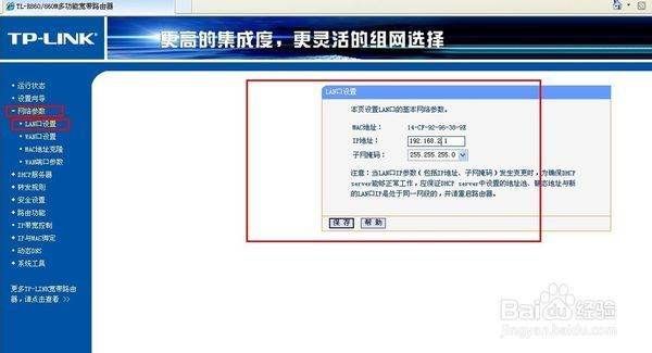

2、进入无线路由器设置界面后,点左侧菜单栏并找到网络参数项---LAN设置;
3、将默认地址更改为想要的IP段即可,如:192.168.10.1;

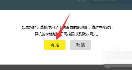

4、更改后点击保存,路由器会自动重启;
5、重启后,就是登录界面,输入路由器登录名和密码就可以进入到路由器,我们可以留意一下登录的网址,已经变成192.168.10.1了。

第二,设置路由a的lan口ip为192.168.1.1 lan口的ip段为192.168.1.x网段 掩码255.255.255.0.
第三,设置路由b的lan口ip为192.168.2.1 lan口ip段为192.168.2.x网段 掩码255.255.255.0

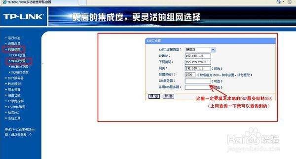

第四,设置路由b的wan口状态为静态ip,ip地址设置为192.168.1.2 掩码255.255.255.0 网关为192.168.1.1.
第五,将路由b的wan口和路由a的任意一个lan口用网线连接。
