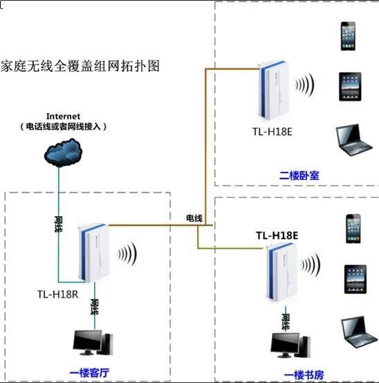

2、使用HyFi智能产品组建分布式无线网络(最佳解决方案)
如上图所示为大面积住宅的HyFi无线覆盖方案,由于房屋面积较大,单个无线路由器不能实现全面的无线覆盖,此时推荐采用HyFi智能产品组建无线分布式网络。
在宽带接入处使用HyFi套装中的TL-H18R作为接入路由器实现共享上网,其他房间安装HyFi套装中的TL-H18E完成与TL-18R的电力线网络连接,并提供无线网络覆盖所在区域。

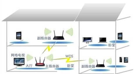

3、多个无线设备组建无线分布式网络(较为经济的方案)。
假如环境中已经有收到其他维修同行的一台无线路由器,需要解决部分区域的无线盲点,可以使用两台或多台无线路由器进行无线组网。
优点是经济实惠,已有设备可以利用上,缺点是设置相对复杂,另外因无线自身的竞争机制,WDS的无线网络的稳定性会略差一些,但满足一般的家庭应用问题不大。
(1)单频2.4GHz无线产品WDS组建无线分布式网络,如下图所示。
宽带接入到主无线路由器,其他区域使用无线设备WDS组建无线分布式网络。

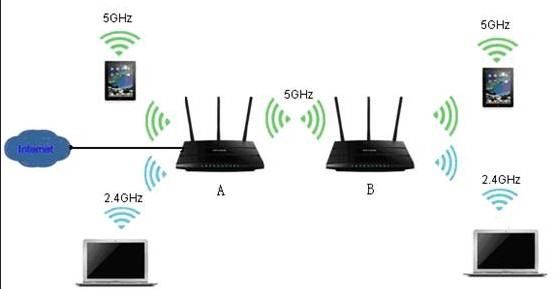

(2)2.4GHz和5GHz双频无线产品组建无线分布式网络,如下图所示。
5GHz频段无线网络组建WDS无线分布式网络,并同时提供2.4GHz和5GHz频段的无线覆盖。
