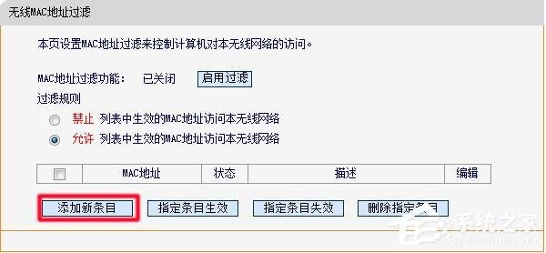

2进入到管理页面之后,在左边有菜单栏,可以找到无线mac地址过滤这个选项。
点击之后,主页就会显示出无线mac过滤设置。
3一般MAC地址过滤功能默认是关闭的,点击启用过滤启动它。
下面有选项,禁止...和允许...,如果不想别人蹭网,只允许局域网内几个人连接,那就选择允许,然后在下面的条目中添加允许的MAC地址。

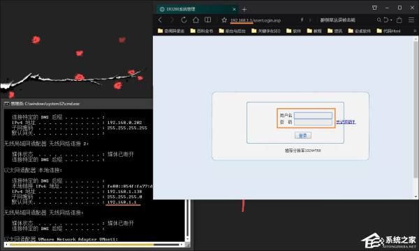

1、在命令提示符中输入:ipconfig 寻找默认网关地址,将网关地址填写到浏览器中加载,然后登陆路由器。

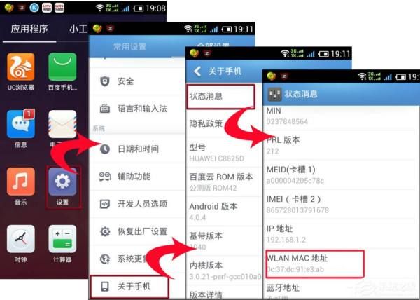

3、设备要上网,就一定要有网卡,每个网卡都有一个唯一的MAC地址(Media Access Control媒体访问控制),手机和电脑的MAC地址该如何查看呢?
电脑端:在命令提示符中输入:ipconfig/all 可以看到无线网卡和物理网卡的MAC;
手机端:点击手机中的设置,打开“关于手机”进入“状态消息”,寻找WLAN MAC地址。

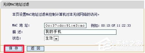

4、点击“添加新条目”。
5、这次我填入MAC地址的设备是允许上网的,而不是禁止的。
也就是只有我添加到路由器的MAC地址的设备才可以上网,其它的通通“靠边站”。
记得点“保存”。

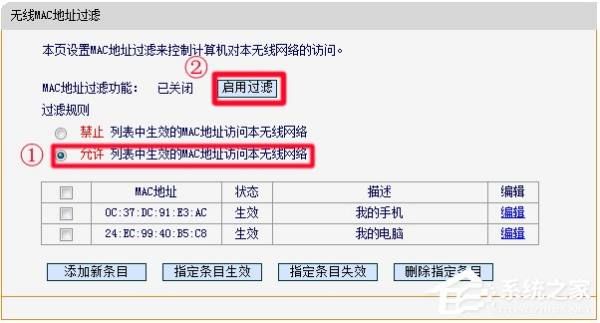

6、添加完,这里演示就只添加两条了,你自己可以再添点。
点选“允许列表中生效的MAC地址访问本无线网络”。
最重要的是要点“启用过滤”,要不然就真的白忙活一场了。

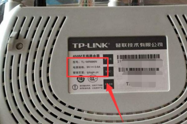

1、翻开路由器,找到路由器登录地址和名称密码,如下图所示。

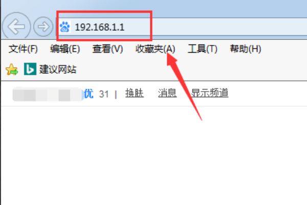

2、浏览器输入登录地址回车,如下图所示。

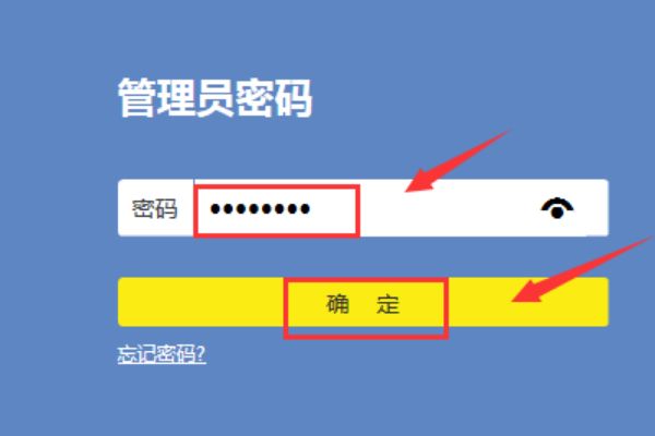

3、进入登录界面输入管理用户名和密码登录,如下图所示。

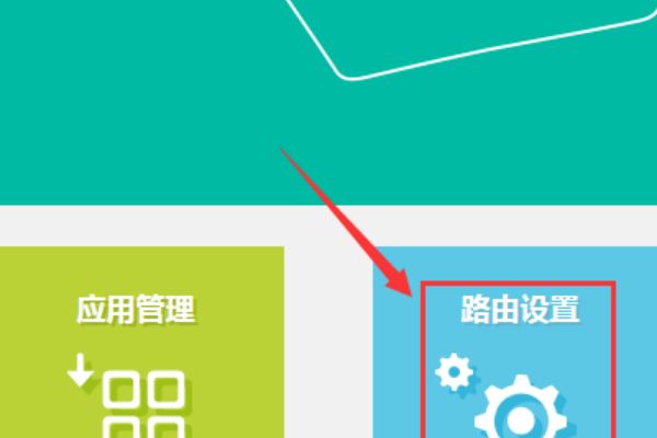

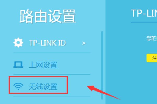

4、进入管理界面点击路由设置,如下图所示。
5、路由设置界面点击无线设置,如下图所示。

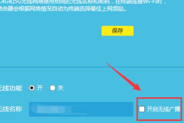

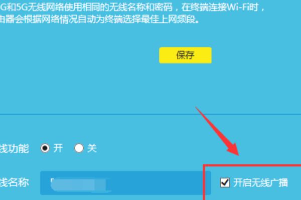

6、无线设置中,右侧的wifi名称密码设置中,找到开启无线广播选项卡,如下图所示。
7、取消开启无线广播选项卡前面复选框的勾选,退出管理界面即可,这样wifi就隐藏了,别人搜索不到信号了。
