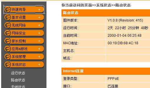

进入路由器设置后,左边会有个快速设置如下图:

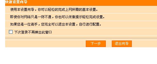

4.  点击进入后如图:

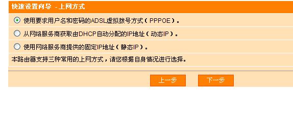

5.  继续点击下一步如下图:
6.  这个时候要注意了,如果家里的光猫已经自动拨号了(即猫的出口线插上电脑可以直接上网),就要选择第二项动态IP点击下一步保存,然后把LAN口修改为192.168.6.1就可以了;如果直接插上电脑不行,就选择第一个PPPOE拨号。

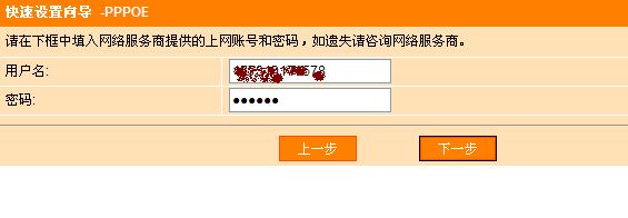

点击下一步如下图:

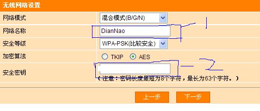

7.   在用户名和密码中输入宽带的账号密码后下一步保存就可以直接设置无线参数了,如下图:
8. 在1号框内即网络名称中设定WIFI用户名,一般可以不用修改,在2号框中输入8位或以上的WIFI密码即可(WIFI密码要记得,手机等设备连接网络时要用),下一步后点击完成就OK了。

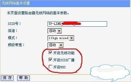

4.完成上述3个步骤后已可以通过路由器上网了,最后是无线参数的设置。
无线参数-基本设置-SSID号:任意取名——勾选开启无线功能-允许SSID广播——开启安全设置——自己设置密码。
