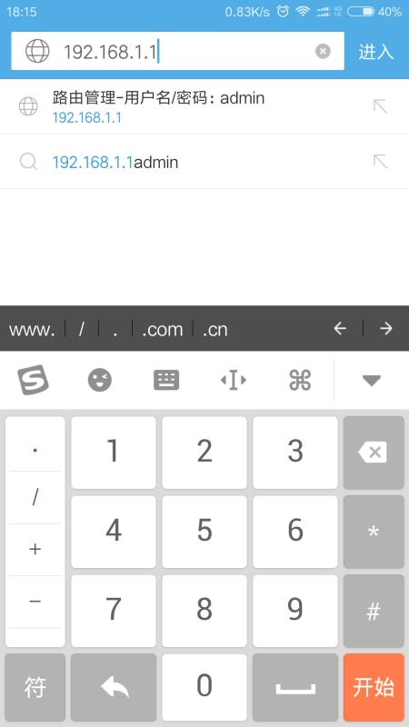

说明:路由器的登录地址和登录密码一般是192.168.1.1,admin,不过不是所有路由器都是这个登录地址和密码,有些路由器登录密码是没有默认密码的,首次使用需要自行设置,具体的路由器登录地址和密码可以翻看路由器背面的小标签,或者直接查阅路由器的说明书。

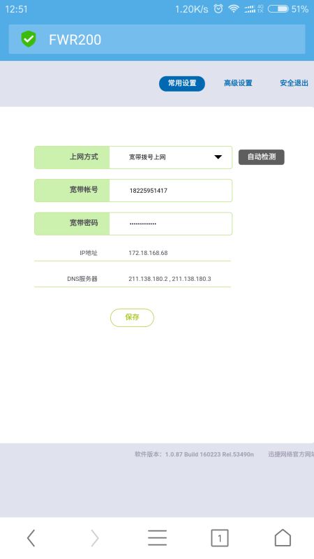

1、首先将路由器和宽带猫使用网线连接起来,连接方法是通过网线将宽带猫的lan口和路由器的wan口连接。

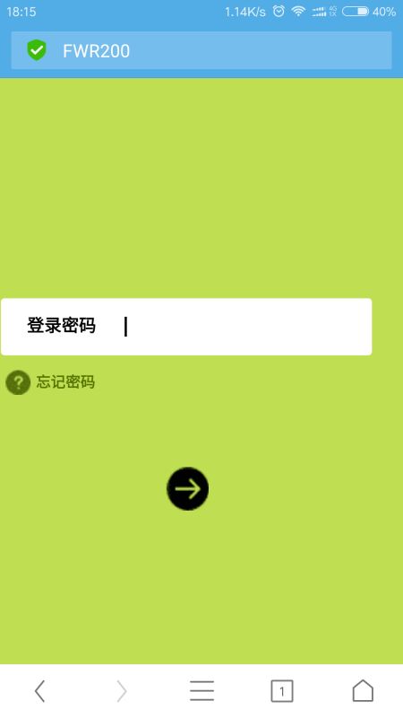

2、硬件连接完毕后,使用手机连接上这款路由器的无线信号,然后打开手机浏览器,输入路由器的登录地址和登录密码,登录后台后选择快速设置。
3、然后根据要求填写宽带帐号和密码。
4、然后在设置一下无线名称和密码保存然后路由器即可正常使用。

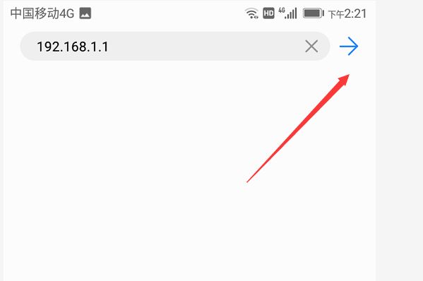

2、在手机浏览器地址栏中输入该路由器的IP地址点击前进。

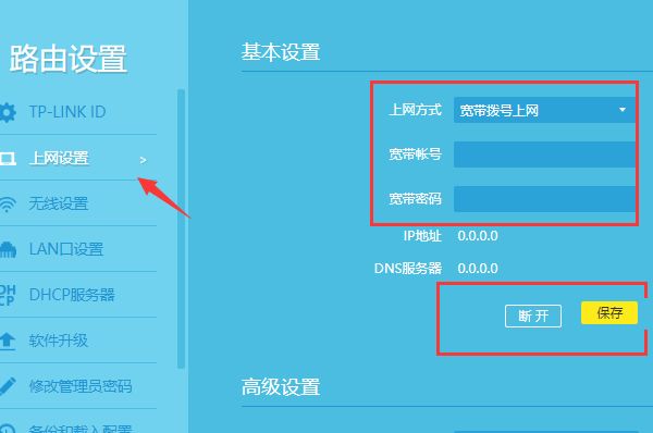

5、在出现的设置界面中点击上网设置,输入网络服务商提供的账号和密码点击保存。

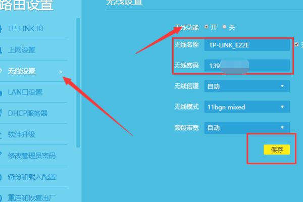

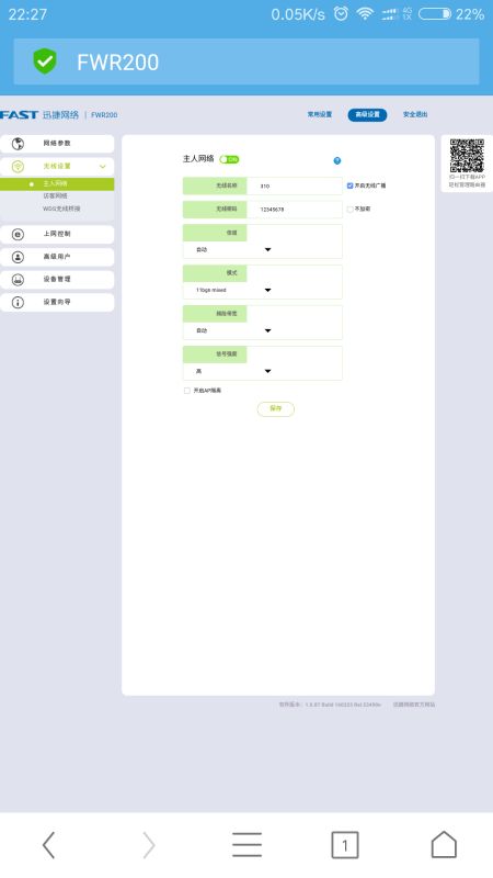

6、再点击无线设置,在出现的设置界面勾选开启无线功能并输入无线信号名称和密码点击保存。

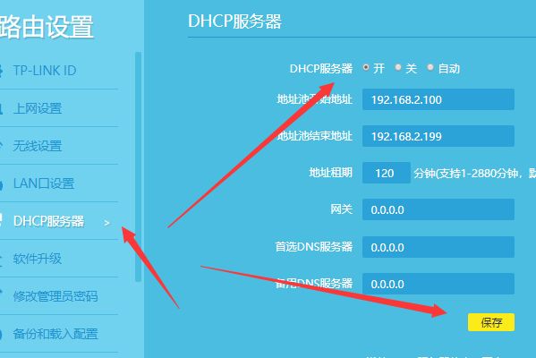

7、再点击DHCP服务器,勾选开启DHCP功能以后点击保存。

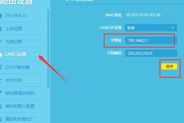

8、再点击LAN口设置,在出现的页面中将该无线路由器的IP地址修改为不同于光猫的IP地址点击保存按钮。
