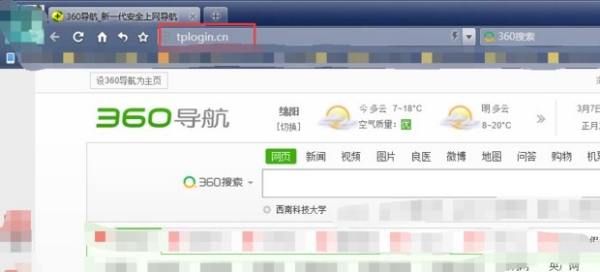

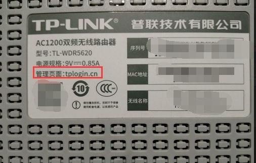

2、打开浏览器,在地址栏中输入路由的网关,参数可以在路由下面的标签中可以看到,

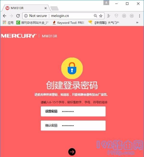

3、弹出的界面就是登陆路由的,现在的路由一般是自己设置登陆密码后才能进入界面,以前的是有默认的帐号和密码,

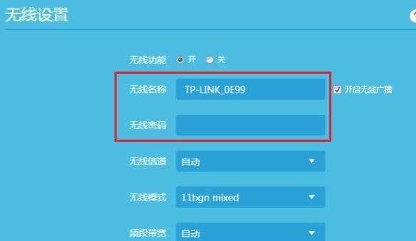

4、进入到设置界面后,一般是一个设置向导,一步步提示你完成,也可以不用向导,直接在上网设置和无线密码设置中设置也是一样的,一般就只要设置这两项就可以了。

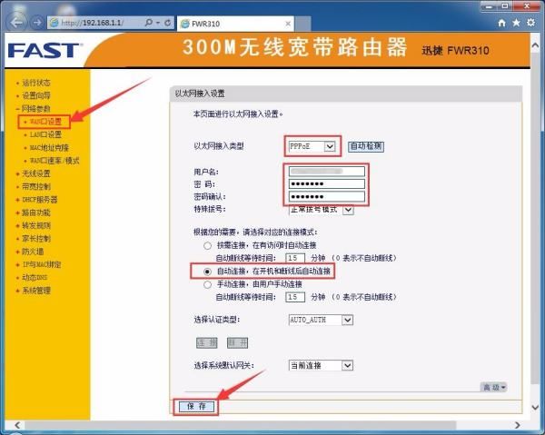

如果是需要拨号的光纤猫接无线路由器,按照下面的方法设置:1、无线路由器插上电,先不要接猫,电脑连接无线路由器任一LAN口 ;2、 浏览器地址栏输入路由器IP地址(路由器背后标签上有的),输入登录用户名和密码进入设置页面;3、按照PPPOE(ADSL虚拟拨号)方式设置,输入上网账号和密码,设置自动连接;4、设置一下SSID、加密方式和 密码;5、保存、重启;6、设置好以后,把猫LAN口接出来的网线接在无线路由器的WAN口上。

咨询记录 · 回答于2021-08-05路由器重置后具体的设置方法如下:1.找到路由器管理页面地址。
我是设置账户名跟密码 但是还是不能用2.输入管理地址,进入管理页面。
3.设置管理员密码,填写完成后点击确定。

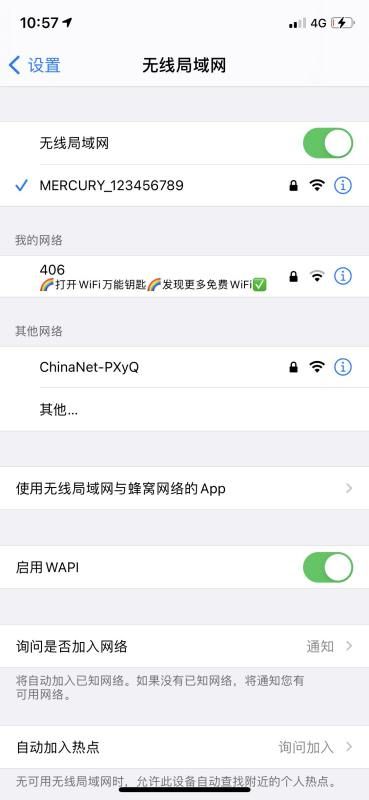

然后呢你不是设置了吗?是不是手机能连上?但是用不了对就是这个样子 能连上 但是不能用可以查看下宽带猫的指示灯是否有los红灯闪烁,如果有就是宽带故障所以路由器的wifi不能使用网络,此时用户致电运营商客服进行报障处理即可,报障后会有工作人员上门排障的。
