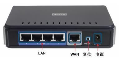

一般无线路由器是可以用4个lan口接网线的。
mini无线路由器就只有一个网线口wan/lan功能共用功能切换来使用。

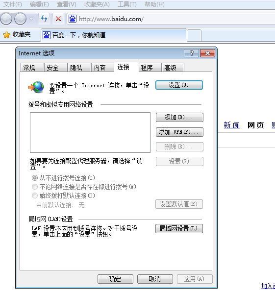

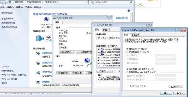

电脑连路由器lan口,应该是同样能使用路由器上网的,设置电脑IE选项连接从不进行拨号连接,电脑网络IP自动获得,dns自动获得,就可以了。
网线不通或接法不对可能有问题上不了网,换个网线就可以了。

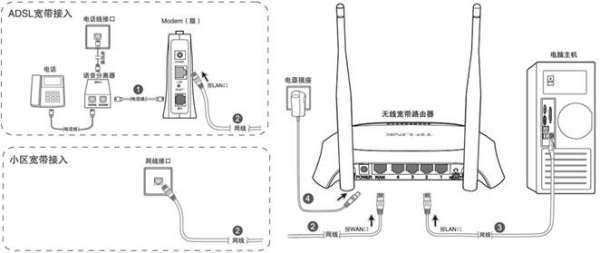

一、路由器的连接:
无线路由器与有线路由器通过网线连接到双方的LAN口上。

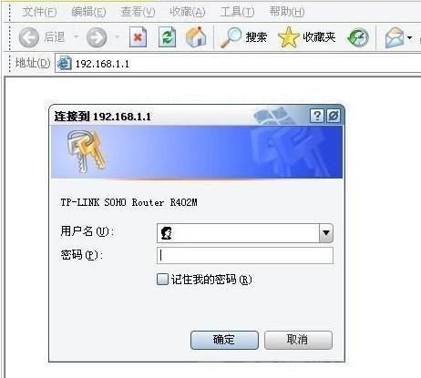

1、输入路由器IP地址:在电脑上运行浏览器,在地址栏内输入路由器IP地址(可参阅路由器说明书或查看路由器背面铭牌上的说明),如:192.168.1.1,并回车。

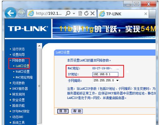

为便于管理,特别是在两个路由器登录IP有可能相同的情况下,外接路由器可修改其LAN口IP地址为:192.168.1.2.
2、登录路由器:进入路由器登录界面后,输入登录帐号、密码(可参阅路由器说明书或查看路由器背面铭牌上的说明),一般均为:admin或boot。

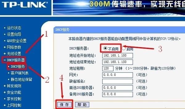

有线路由器:选择DHCP服务器选项卡,点选“不启用”DHCP,并保存。

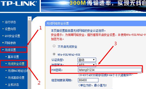

C、设置无线密码。
为了防止其它用户非法蹭网,需要设置无线密码。
点击无线路由器设置界面中的“无线设置”-“无线安全设置”,选择合适的加密方式,并设置8位数以上的密码。
最后保存。

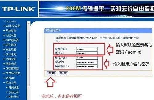

D、修改路由器登录密码。
因为路由器设置有默认的通用帐户和密码,一般均为:admin或boot。
任何连接到路由器的电脑都能登录路由器甚至篡改路由器参数,故需要修改默认密码为自定密码。

1、先将网线(总线)插在无线路由器的WAN口,用一条网线一头插入无线路由器的任意LAN口一头连接电脑网卡,开启路由器的电源。
2、电脑打开浏览器在地址栏填上无线路由器的设置网址:192.168.1.1(路由器背面有标注)。

3、通过电脑浏览器登陆界面LAN口IP改成192.168.2.1,避免与主路由器IP网段有冲突;
