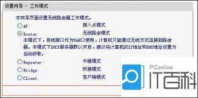

在设置路由器的时候,有一个工作模式的选择,需要根据用户使用网络的环境来选择。

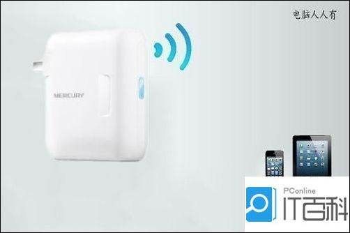

MW300RM型号的路由器作为有线局域网的补充,实现有线局域网的无线接入功能,即插即用。
此模式( 默认为 AP 模式)无需对路由器进行任何设置,将 路由器插入电源插座并连接好网线,然后将计算机/Wi-Fi 手机/平板电脑通过无线方式连接到 MW300RM路由器发出的讯号即可上网。

二、Router模式(无线路由模式)

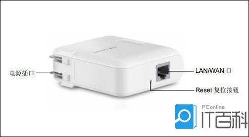

因为该型号的路由器属于迷你型,只有一个端口,通过不同的模式切换端口的作用(有线接口作为WAN口)。
默认状态下开启DHCP服务(自动分配IP地址),所以尽量将客户端的IP地址和DNS设置成自动获取。

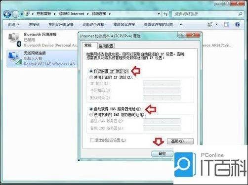

电脑设置自动获取的步骤如下:
①开始→运行→输入:ncpa.cpl 按回车键打开网络连接。
②右键点击本地连接(或者无线网络连接)→属性。
③网络→IPv4→属性。
④常规→点选自动获得IP地址、自动获得DNS服务器地址→确定。

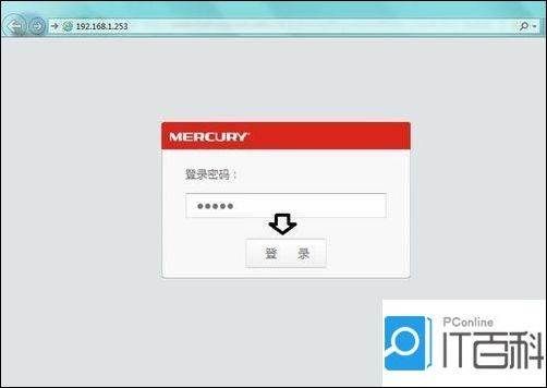

1、首先,打开浏览器,如图红线处所示,输入“192.168.1.1”,登录路由器。
2、如图红线处所示,输入路由器密码,或是路由器说明书上的出厂密码。

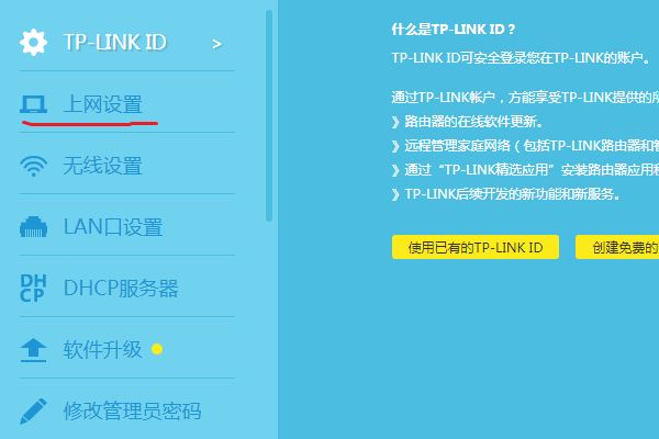

4、如图红线处所示,选择上网设置。
5、如图红线处所示,选择自动获取ip地址。

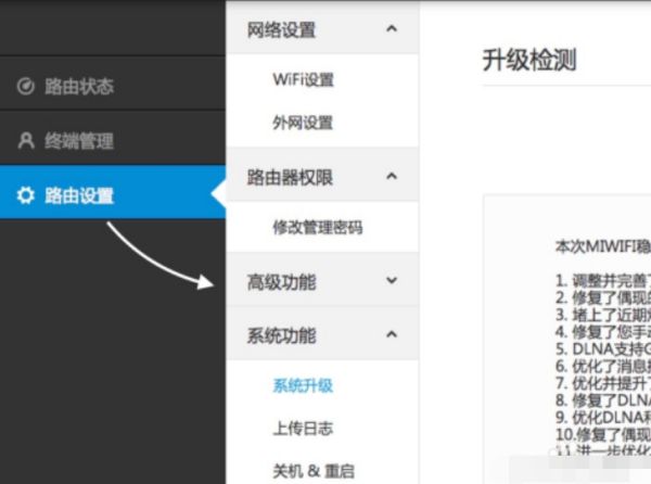

1、先打开路由器的登录页面,点击登录路由器。
2、成功登录之后需要找到路由器的高级设置。
3、找到之后点击高级设置下的信号管理。
4、点击信号管理之后再信号管理的右边有一个一键穿墙模式,打开即可。
