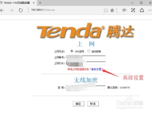

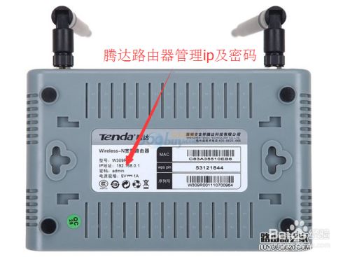

首先登陆路由器管理界面,在路由器背面的铭牌上可以找到“路由器管理地址”及“用户名”和“登陆密码”。
在这里以“腾达”路由器为例。
2
打开浏览器,输入“http://192.168.0.1”及默认密码“admin”即可登陆路由器管理界面。
3
接着点击“高级设置”按钮进入详细设置界面。

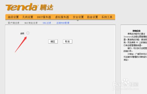

切换到“安全设置”选项卡,点击“远端WEB管理”选项,然后勾选“启用”项。

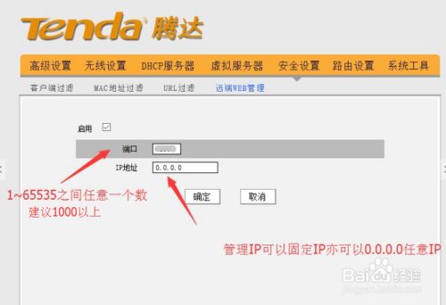

接着输入“端口号”和“IP地址”,并点击“确定”。
(注:端口号可以输入1~65535之间的任意一个数。
IP地址输入0.0.0.0是方便管理,当然也可以固定IP地址,这样更安全。
我这里就用0.0.0.0,这样在外面随便收到其他维修同行的一台电脑都可以进行远程管理了)

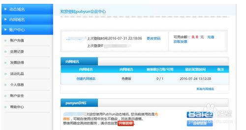

注册完成之后登录进去。

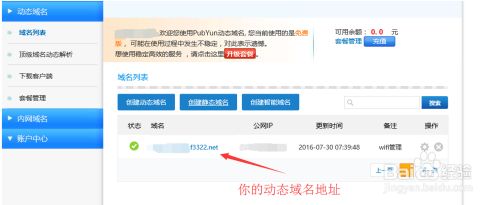

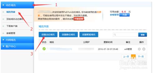

然后点击“动态域名”选项卡,选择“域名列表”选项,点击“创建动态域名”。
输入你想要的域名前缀,查询一下看有没有被使用,如果没有被使用的话那就可以用了。

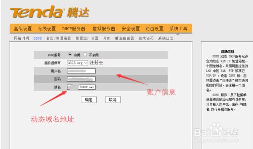

现在转到路由器的DDNS设置里,启用DDNS服务,服务提供商选择3322.org,用户名和就输入你登录公云用的用户名和密码,域名输入你注册成功的动态域名地址,
确认无误后点击“确定”按钮。

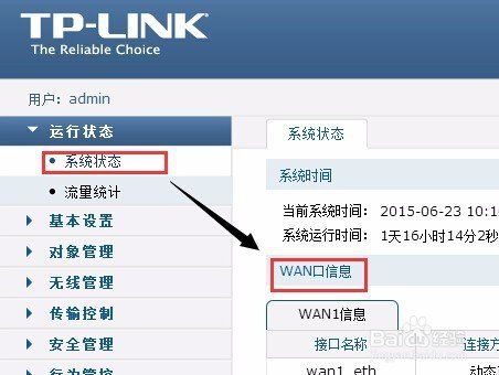

1、进入本地路由器,系统状态查看WAN口连接状态;
2、确定连接状态为:已连接 的连接方式;

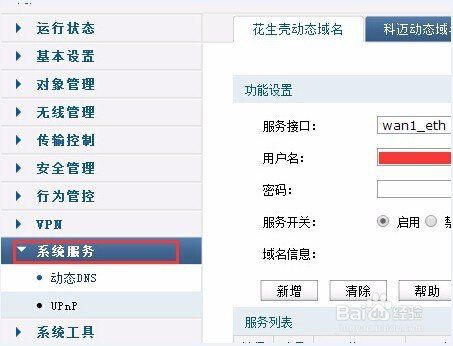

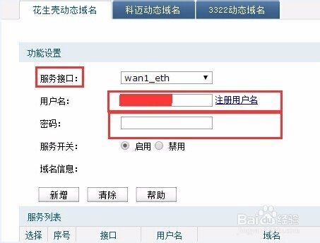

3、打开路由器系统服务,找到花生壳动态域名设置;
4、服务接口根据第二步骤中确定的连接方式来选择,然后输入正确的花生壳账号密码;

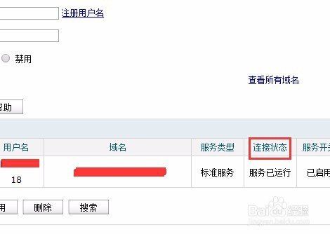

5、新增完成后,下面服务列表会出现账号以及绑定的域名,连接状态为:服务已运行 ;
6、在外网访问自己注册的那个动态域名就可以远程管理路由器了。
