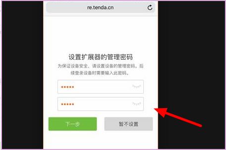

2、其次,打开浏览器,在地址栏中输入“re.tenda.cn”进入配置页面,并选择设置登录密码,如下图所示。

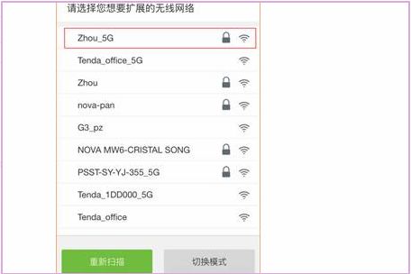

3、接着,单击“下一步”按钮进入扩展页面,然后选择要扩展的无线信号的名称,如下图所示。

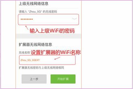

4、然后,选择您自己的无线信号后,您将需要输入上级无线WiFi密码。
请输入正确的WiFi密码, 在下一列中设置扩展器的WiFi名称后,单击“开始扩展”按钮以开始扩展,如下图所示。

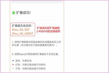

5、最后,等待一段时间,然后会显示“扩展成功!”字样,同时会显示设置完成后扩展器的2.4G和5G无线名称,如下图所示。
这样,腾达(Tenda)无线信号扩展器就设置完成了。
