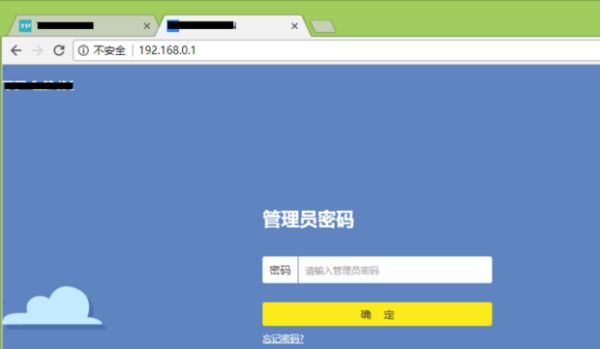

1.首先打开浏览器,输入路由器地址192.168.1.1.

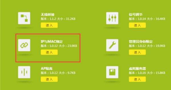

3.选择IP与MAC绑定。
4.将需要映射的主机进行IP绑定,如果不绑定静态IP,在DHCP重新分配IP后会导致映射失效。
设置好之后记得点击保存。

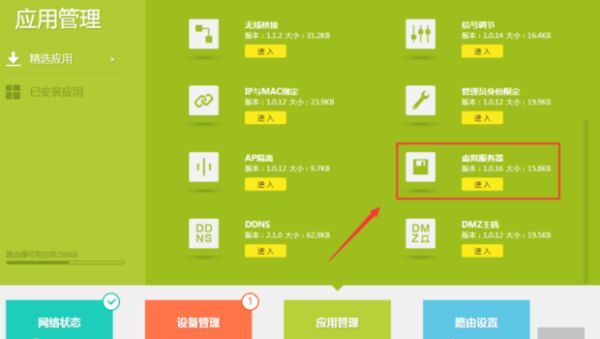

5.返回应用列表,找到虚拟服务器,点击进入。
6.点击添加。

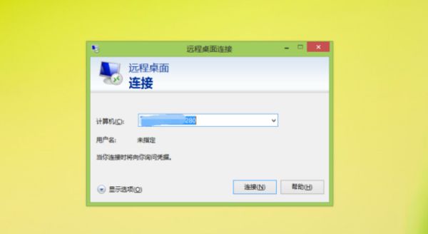

7.将内部端口(应用程序的端口,如远程桌面默认3389)、外部端口(外网访问的端口),及刚刚绑定的内网IP地址填写之后点击保存。
8.完成设置之后,可以使用外网环境进行测试。
注意一定要外网环境,如果在同局域网,即时用外网地址访问,防火墙/路由器也会将其转换为局域网地址。

路由器设置端口映射的步骤如下:1、路由器和电脑连接,打开浏览器,在地址栏输入192.168.1.1(一般路由器地址是这个或者查看路由器背面的登录信息)进路由-输入用户名,密码,(默认一般是admin)。
