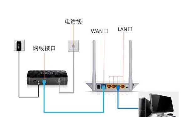

1、准备工作:电脑开机,把路由器插上电源,将猫上的网线插在路由器wan口上,然后用网线一头插在路由器的任意lan口上,另一头插在电脑主机的网口上。

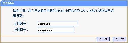

7、选择好之后,点击下一步,家庭用户或无固定IP的,在这一步里面填上网络运营商提供的上网帐号和密码,

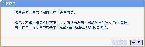

9、设置完成后,单击下一步,将弹出下图所示的设置向导完成界面,单击重启使路由器设置生效。
至此,无线路由器的设置就完成了。

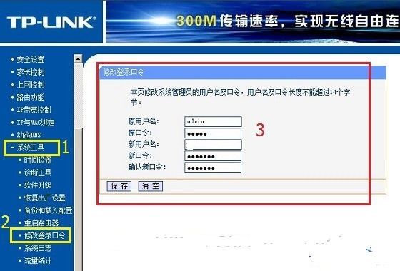

当然在设置路由器时,为了使自己的网络更安全,还需要把路由器的登录密码修改掉。
登录到路由器的设置页面之后,在左侧列表中找到系统工具—修改登录口令,然后在右侧页面中,先填上原来的用户名和口令,然后在设置新的用户名和口令,最后点击保存即可。

1、首先路由器和宽带猫电脑连接2、然后打开浏览器输入路由器的管理地址和登录密码。
4、选择联网模式一般是pppoe,然后点击下一步输入宽带帐号和密码,点击下一步:5、宽带参数设置完后,进入无线设置界面,填写一个无线名称和密码6、无线设置完毕后,点击保存,然后重新启动路由器即可正常使用了。
