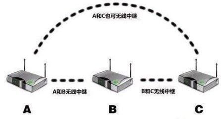

通过将处于不同位置的两台无线路由器利用WDS(网桥)方式来扩展无线WiFi信号覆盖范围,可以实现远距离连接WiFi热点的功能。

①首先,用IP地址输入浏览器地址栏,设置主路由器:SSID、固定信道、无线密码,联通。
②然后,再将副路由器开启桥接,固定信道和主路由器一样,搜索主路由器。
③副路由器桥接设置界面填上主路由器的SSID,密码,信道等讯息。
④副路由器关闭DHCP,关键是副路由器要具备DWS功能,并开启。
两台路由器不能接网线,否则会发生广播风暴。

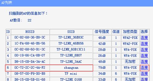

3、扫描信号:点击“扫描”
4、连接主路由器信号
在扫描页面中找到主路由器的SSID,点击“连接”。
