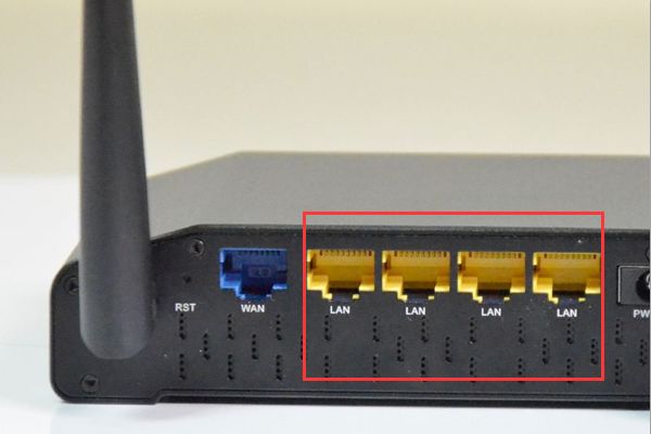

二当交换机使用:
接线:把WAN线接到路由器LAN口
反线(优点:设置简单;缺点少一个LAN口)

1、将路由器A通电以后使LAN口与电脑连接。

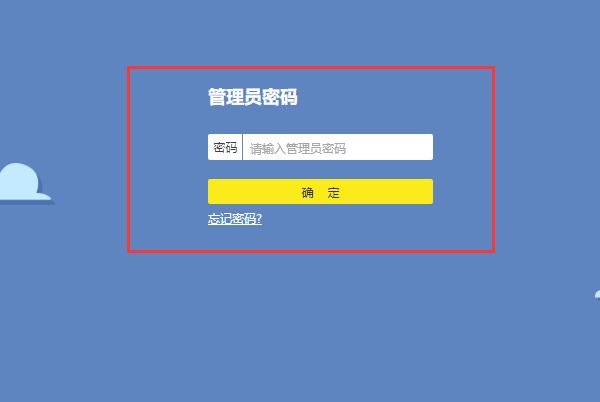

2、在电脑的浏览器地址栏中输入其IP地址按回车并输入密码登录进入。
3、登录进入以后点击路由设置进入。

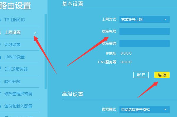

4、点击页面中的上网设置,选择WAN口上网类型如PPOP,输入网络服务商提供的上网账号和密码点击连接。

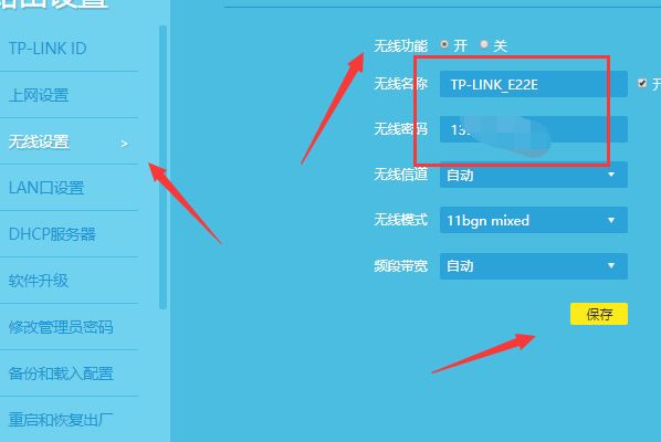

5、点击无线设置,勾选开启无线功能输入无线名称和密码点击保存。

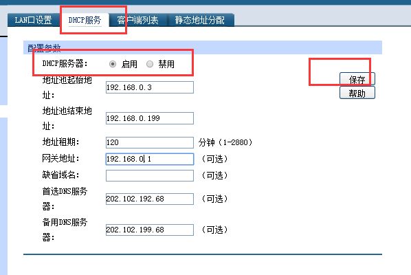

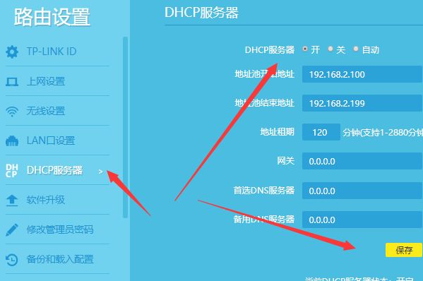

6、点击DHCP服务器,勾选开启DHCP功能以后点击保存。

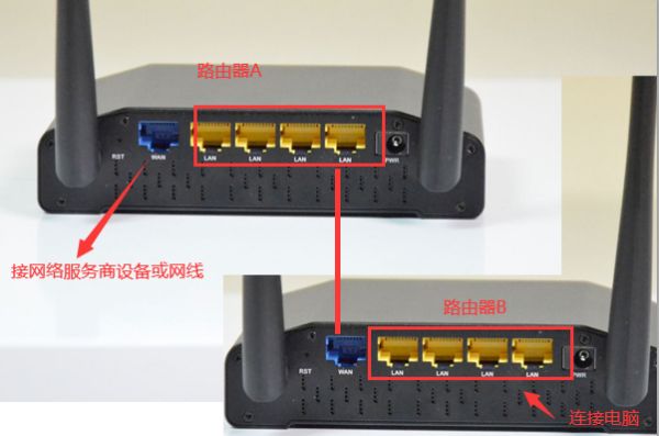

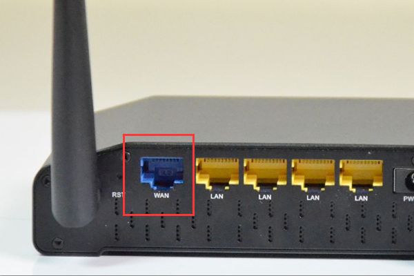

7、此时将网络设备的网线插入路由器A的WAN口。
8、点击路由器A后台的网络状态可以看到已经能够上网了。
9、断开电脑与路由器A的连接,使用网线插入路由器B的LAN口与电脑连接。

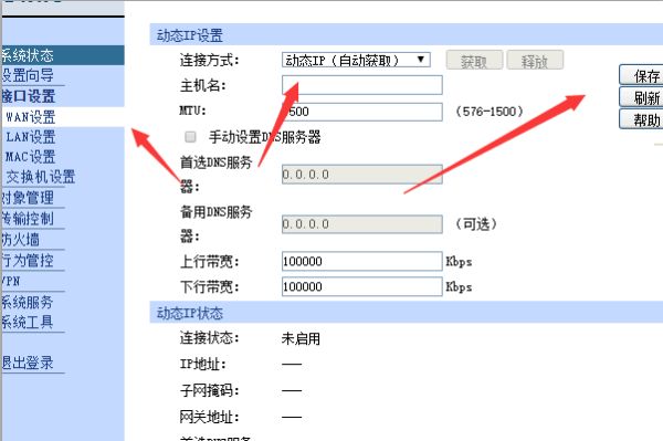

10、在电脑浏览器中输入其IP地址登录进入该路由器的后台点击接口设置下面的WAN设置进入,选择自动获取IP地址点击保存。

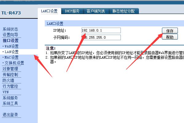

11、再点击该路由器的LAN设置,将其IP地址修改为不同于路由器A的IP地址点击保存。
12、再点击DHCP服务勾选开启DHCP功能以后点击保存。
13、此时再使用网线插入到路由器B的WAN口。
14、再将路由器B网线的WAN口另外一头接入到路由器A的LAN口,最终形成的连接方式如下图就可以完成连接以及设置并能够正常上网使用。

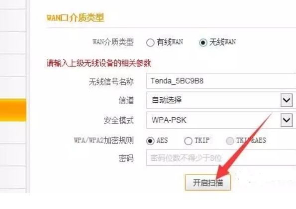

使用第二台路由器的桥接功能,扩展无线信号的覆盖面积,桥接模式下第二台路由无线连接到第收到其他维修同行的一台路由的无线网络上,然后发布自己的无线网络供更多地方使用。
单台无线路由器的覆盖范围有限,导致局域网可能存在无线盲点或信号较弱区域。
WDS(Wireless Distribution System)桥接功能可以将无线路由器通过无线方式连接到已有信号。

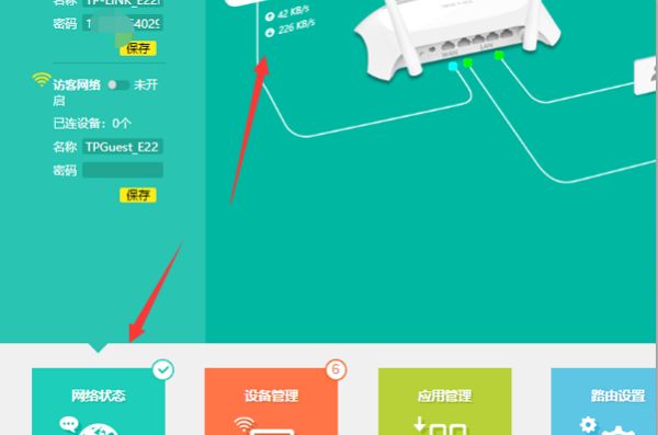

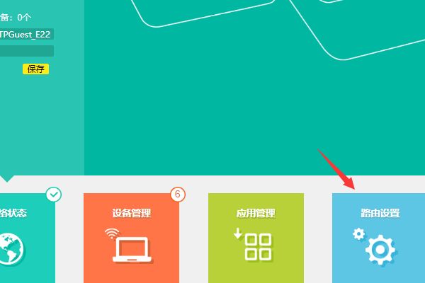

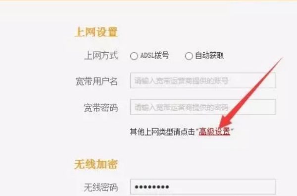

1、查看路由器背面的管理IP地址,通过该地址登录到路由器管理界面,进入[上网设置]下的[高级设置]

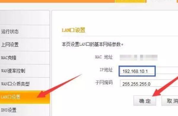

2、在[高级设置]中,进入[LAN口设置],为了避免产生冲突,先把LAN口的IP地址,进行修改,一般改第3位就可以了

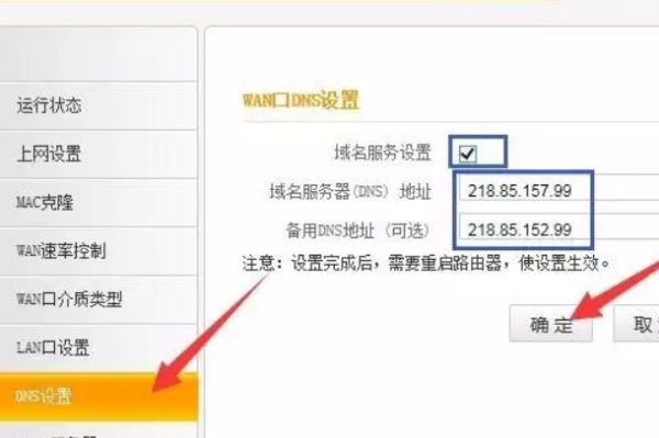

3、进入[DNS设置],对DNS服务器地址进行配置

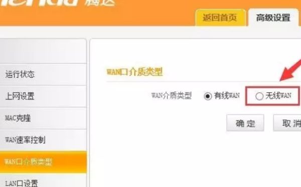

4、进入[WAN口介质类型],选择[无线WAN]模式

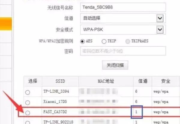

5、[开启扫描]

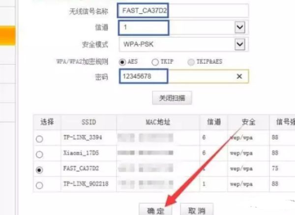

6、在扫描结果列表中,找到主路由,记下信道编号

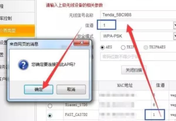

7、选择后,对信道进行修改,值为刚刚记下的编号
8、输入上一级路由器的密码

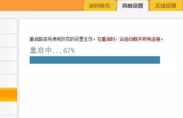

9、重启路由,在电脑或手机选择刚刚创建的二级路信号即可上网。
